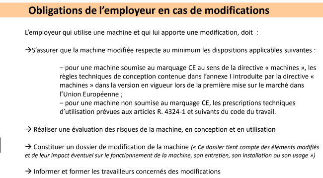

Sur une modification machine : remplacement TSX57 par M850 + remplacement Preventa + circuit sécurité machine, savez vous si la norme/directive machine impose une ré-étude?
Sachant que la machine n'as pas évoluée fonctionnellement.
Merci d'avance.

Je viens de retrouver cela dans mes documents:
Re: Mise à jour étude sécurité machine
Avec un peu plus de données techniques et si vous me contactez en MP je serais en mesure de vous dire si le dossier de votre machine doit faire l'objet d'une mise à jour et d'une demande de certification.
Si révision il y a je pourrais également vous accompagner.
La DM 2006/42 a été jusqu'a mon récent départ à la retraite un pan important de mon activité pro
Cordialement,
PMAkuit
Expert directive machine
