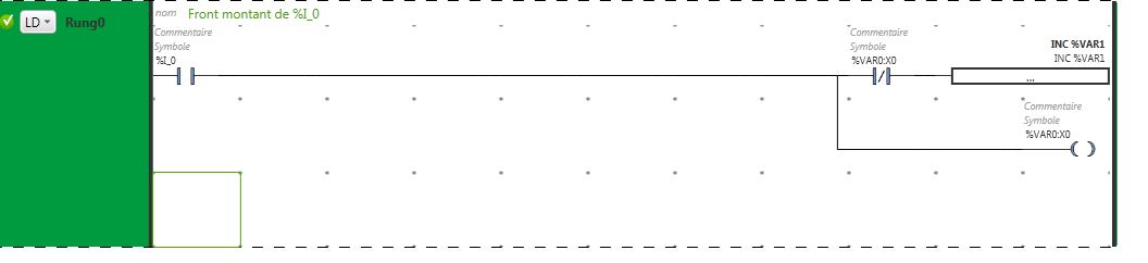

J'ai paramétré un bloc fonction pour gérer la commande de vannes (commande ouverture, fermeture, etc...)

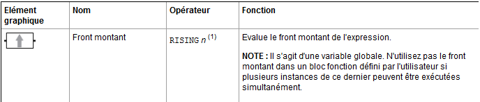

j'ai actuellement un soucis sur le comptage du nombre d'ouvertures, la fonction front montant ne dois apparemment pas être utilisée dans un DFB si il y a plusieurs instances de ce bloc dans le programme. Du coup le compteur s'incrémente à chaque cycle de scrutation.
Sans titre.png (7.96 Kio) Vu 1844 fois
Est ce qu'il y a un moyen de gérer le front montant de l'entrée FDC ouverture pour incrémenter le compteur dans le DFB ou est ce qu'il faut ajouter un réseau à chaque fois que le bloc est instancié dans un POU ?
Merci.

Re: M221 Front montant dans un bloc fonction
faire un front montant programmé

itasoft a écrit : ↑28 nov. 2024, 12:01 faire un front montant programmé
Merci de rappeler les fondamentaux : cela on est sur que ça marche sans se torturer le cerveau à savoir si le constructeur gère son FP ou FN dans telle ou telle condition !

itasoft a écrit : ↑29 nov. 2024, 07:22 Le Squale il ne répond jamais, pose un post et disparaît
désolé pour le retard je n'ai pas eu le temps d'aller sur le forum ces 2 derniers jours, merci pour l'astuce j'ai modifié mon FBD en conséquence.
J'en ai profité pour mettre à jour également les FBD qui gèrent les pompes (temps de marche, nombre de démarrages).
