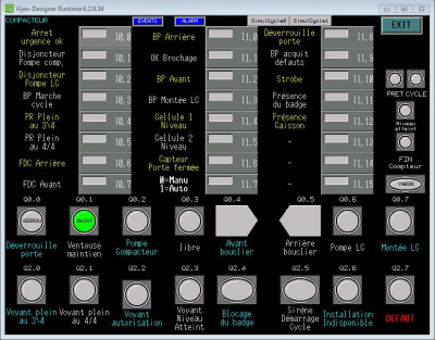

Pour les besoin d'un projet sur TIAPORTAL en V19, je dispose de l'API S71200 connecté avec des cameras, mais je n'ai pas d'IHM physique.
Je suis en train de développer l'IHM (KTP700), et je voudrais piloter l'API reel avec mon IHM simulé; mais je n'y arrive pas.
Est-ce que certains ont déjà essayé et réussi?
Merci d'avance pour vos retours!

Déjà fais ça mais pas avec un KTP700 :
Principe : dans le programme automate remplacer les entrées par des bits de mots internes pilotables depuis le IHM
dans le programme automate ,
Si en simulation copier les bits dans les entrées
Si hors simulation copier les entrées dans ces bits
exemple :
IF NOT Simulateur THEN
%MW0 :=%I0.0 :16 ;
%MW1 :=%I1.0 :16 ;
ELSE
%I0.0 :16 :=%MW0 ;
%I1.0 :16 :=%MW1 ;
END_IF ;
pour les sorties, les copier en permanence dans des bits de mots internes visibles depuis le IHM
ex:
%MW10:=%Q2.0:16;
%MW11:=%Q3.0:16;
ps:
Pour la syntaxe des lignes de programme, demander aux spécialistes "teutons" lol

bonjour Itasoft,
merci pour ton retour.
j'ai du mal m'exprimer sur mon besoin!
je cherche à lancer la simul de l'écran IHM tout en communiquant avec un automate physique. En gros faire la même chose qu'avec Vijéo en en générant la simulation qui vient taper dans l'adresse Ethernet d'un API réel connecté à mon PC.
dans le cas de TIA PORTAL, j'arrive à simuler mon IHM avec un API virtuel, mais pas avec un API reel!!
pour ce qui est des échanges de variables, j'avais bien l'intention de passer par un DB de datas IHM et de faire le lien avec mes E/S physiques.
bref, encore merci pour la retour;

Re: Wincc en simulation
:Lance le simulateur d'IHM en réglant les paramètres d'interface pg/pc sur la bonne carte reseau

@ProfnovA, merci pour l'info.
qu'entends tu par ":Lance le simulateur d'IHM en réglant les paramètres d'interface pg/pc sur la bonne carte reseau"
je lance ma simulation depuis TIA, sans avoir accès aux réglages de la PG/PC pour l'IHM. par contre j'y ai accès pour l'API car je transfère en dur.
j'ai essayé en collant l'adresse IP de l'IHM identique à celle de mon PC, mais même résultat! pas de com!
encore merci.
que je viens de piger... il faut paramétrer l'interface PG/PG depuis le panneau de config de windows!
un grand merci!
un grand merci!
