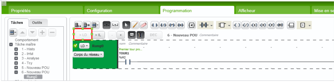

J'ai oublié de préciser, mais l'instruction %MW2041:%MW660[%MW26] est programmé en ladder avec un bloc MOVE. J'ai quand même essayer de réécrire cet instruction en ST avec := et je n'ai plus d'erreur, mais maintenant j'ai une nouvel questions comment faire en ladder, parce que j'ai énormément d'instruction de ce genre dans le programme originel et de tout réécrire en LIST me prendra en temps fou.
, mais pour le coup mon chargé d'affaire est assez compréhensif et pour l'instant ne me rejette pas la faute sur le temps que j'ai passé a faire le rétrofit.

Bonjour JC87, En effetHello,
Ce genre de rétrofit c'est typiquement la fausse bonne idée. Ton chargé d'affaire pense que ça coutera moins cher de mettre un M262 parce que c'est deux fois moins cher qu'un M340 mais tu va y passer trois fois (et je suis gentil) plus de temps pour faire la conversion. Au final ta boite aura perdu de l'argent mais ton chargé d'affaire dira que c'est entièrement de ta faute parce que tu es une quiche en programmation![]()

Tu doit confondre avec soMachine Basic
- Messages : 2231
Re: Programme TSX 3722 vers TM 262
Plus précisément "EcoStruxure Machine Expert Basic". S'il y avait un prix pour les noms de logiciels les plus tartignoles Schneider serait carrément hors concours tellement ils sont au dessus des autres à ce niveau
