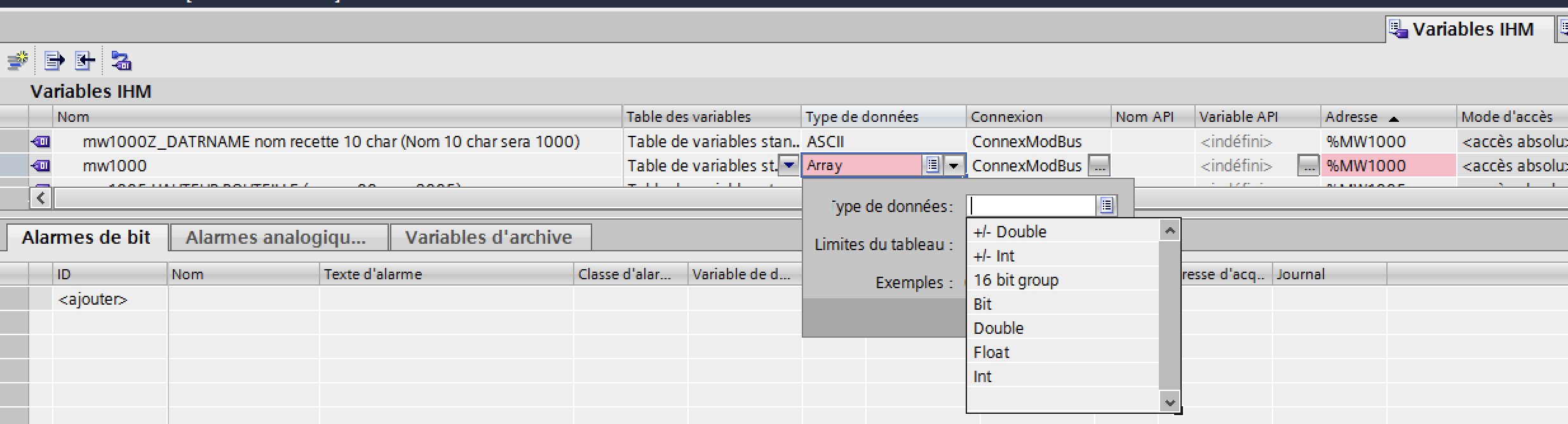

Il suffit de déclarer la variable NomRecette non pas interne mais API en type array [0..9] of char à l'adresse API %MW1000.
L'idée est séduisante, malheureusement, les variables transitent par ModbusTCP (l'automate est un Schneider) et les types de variables regroupées en tableau array que TIA me propose sont :
  • +/-Double
    +- Int
    16 bit group
    Bit
    Double
    Float
    Int
Pas de trace de "Char"

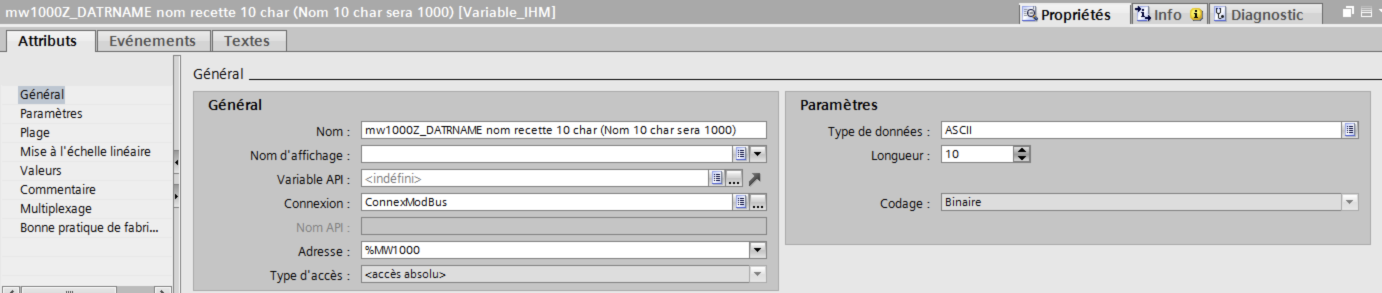

J'ai proposé cela qui fonctionne parfaitement avec API Siemens. Je ne pensais pas que cela ne puisse pas marcher en Schneider !
Quel idée de raccorder un TP plutôt qu'un Magelis : il en a qui aiment se faire du mal.
As-tu essayé avec type données ASCII longueur 10 ?

Il me faut vraiment aboutir à une variable interne au format WString.
Du coup je pense que je vais tenter ça :
Si ça marche ça me fait déjà la moitié du boulot et il me restera le chemin inverse...
