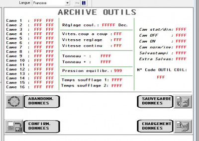

Pouvez vous me confirmer que la gestion des recettes dans un XBT F via xbtl1000 se fait directement dans l'IHM?
J'ai le programme mais je n'ai pas de références aux recettes autre que dans les pages système.
Re: Recettes XBTL1000
Les recettes sont dans la carte mémoire PCMCIA dans le répertoire RECIPES fichiers .XRF

Oui c'est pour voir quelles variables sont sauvegardées dans les recettes actuellement.
Sur la PCMCIA c’est pas des variables mais de valeurs, le variables sont dans la page ou on crée les recette,
exemple: les variables de cette page sont les ingrédients de la recette
