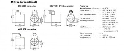

Je souhaite piloter une electrovanne hydraulique proportionnelle avec la fonction PWM d'un M221.
C'est possible directement avec l'automate ou il faut rajouter un élément ?

Bonjour, Vu le courant absorbé par la bobine, j'intercalerai un relais statique

Cherche dans la doc de ton 221 l’intensité maxi supportée par la sortie PWM et compare avec ton électrovanne.

Merci pour les infos. Effectivement la sortie de l'automate peut fournir 0,5A max. Je vais installer un relais statique.
