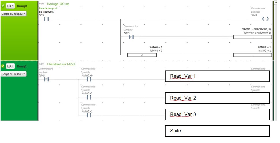

J'ai un M221 qui récupère en Modbus la fréquence dans 6 variateurs.
Est-ce normal de passer en erreur sur les esclaves toujours fonctionnels et présent lorsqu'un des variateurs est KO (mais paire toujours bien câblée).
Dans mon cas, j'ai les VF1/2/3/4/5/6, résistance de 120ohms sur le dernier, M221 maître.
Tous fonctionne bien mais si je retire ou disjoncte le 2 par exemple, alors les suivants sont en erreur, et le premier est parfois bon, parfois en erreur.
Je pensait que celui absent devait passer en erreur. Comme en Modbus TCP.
Merci de votre aide.

Le programme dans le M221 doit se séquencer correctement, l'automate ne sait pas gérer une nouvelle requête si une précédente est toute cours
Messages : 7805
Re: Modbus RTU et perte d'un esclave
il faut utiliser les Read_Var avec un chenillard,
--------exemple ---clic zoom-------
