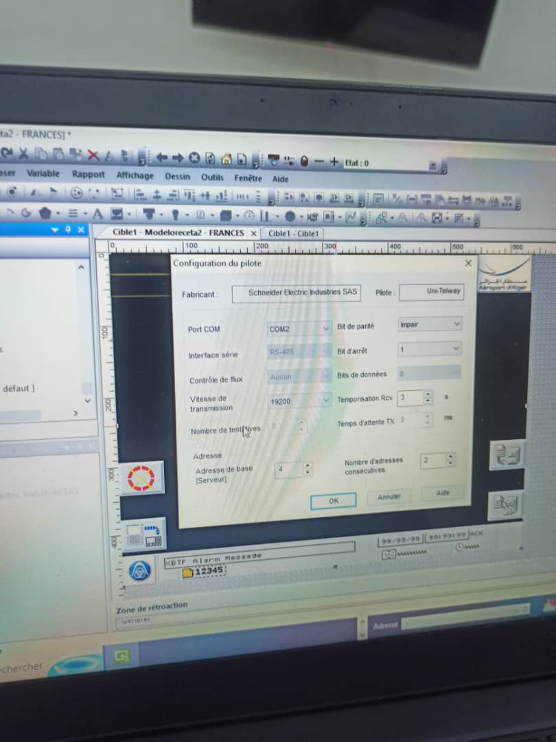

Je ne sais pas pourquoi ne s'affiche pas ça fais une semaine que je suis avec . :cry: :cry:

est que tout le reste du projet fonctionne ?

Oui le reste de projet ça fonctionne. Il ya de communication mais ya pas de dialogue entre le HMI et le PLC .
Messages : 7831
Re: Problème HMIGK5310
Si c'est fait comme ci dessous il doit y avoir le dialogue entre le IHM et le PLC

Vérifier que votre "résumer d'alarme" prend bien en compte le "groupe d'alarme" que vous voulez afficher.

La configuration c'est la même que tu m'a envoyé

Résumé des alarmes
Messages : 7831
est que le HMI est reconnu aux adresses 4 et 5 ??? si non ça veut dire que le cordon ,n'est pas raccordé sur le COM2 du HMI

Je pense que le problème est dans la table de dialogue mais où exact je n'arrive pas

Mourad33 a écrit : 18 févr. 2025, 22:18 Résumé des alarmes
Si vous n'avez rien dans votre résumer d'alarme c'est que vous n'avez pas défini de "groupe d'alarme" dans l'éditeur de variable.
Une fois la destination définie,vous la retrouverai dans le groupe d'alarme associée.
