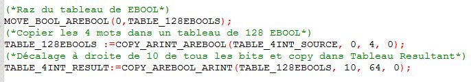

J’ai pas trouvé de fonction pour faire un décalage logique de 10 bits à droite de tous les bits d’un tableau de 4 mots, je me la suis paluché à la mano, pour info exemple ci dessous.
---------clic zoom---------
---------décalage logique de 10 bits à gauche -----------

sans bien connaitre Unity, je fais trop de Siemens (on choisi pas toujours),
si tu définis deux variables une qui pointe sur l'adresse %M100 l'autre sur l'adresse 100-10 une simple copie de tableau et c'est réglé non.

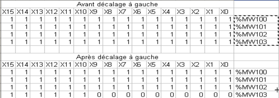

Tu as bien dis que tu cherchais à réaliser un décalage de 10 bits dans un tableau de 4 mots soit 64 bits.
Moi je comprends ceci :
Voici ce que je t'ai proposé pour le décalage à gauche

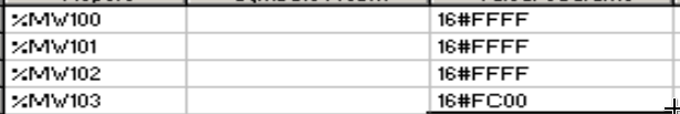

Voici le résultat :
Je ne vois pas en quoi ce n'est pas bon.

OK, compris c'est bon, c'est parceque on ne mettait pas les poids faibles / poids forts dans le même ordre
toi: W100-W101-W102-W103
moi: W103-W102-W101-W100
car, c'est une valeur codée sur 64 bits et reçue dans 4 mots via une requete READ_VAR donc les poids faible sont sur le premier mot
(*Corrigé Décalage à GAUCHE de 10 *)
%MW103 := SHL (%MW103,10) + SHR(%MW102,6);
%MW102 := SHL (%MW102,10) + SHR(%MW101,6);
%MW101 := SHL (%MW101,10) + SHR(%MW100,6);
%MW100 := SHL (%MW100,10) ;(*%MW100=16#FC00*)
(*Corrigé Décalage à DROITE de 10 *)
%MW100 := SHR (%MW100,10) + SHL(%MW101,6);
%MW101 := SHR (%MW101,10) + SHL(%MW102,6);
%MW102 := SHR (%MW102,10) + SHL(%MW103,6);
%MW103 := SHR (%MW103,10); (*W103=16#003F*)
