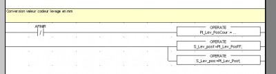

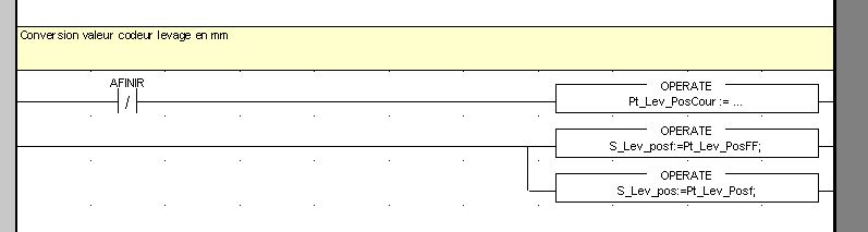

VIJEO <--> UNITY "DINT"
Messages : 7805
Re: VIJEO <--> UNITY "DINT"
comme j'ai lu rapidement j'ai retenu "je veux" c'est pour ça que je parlais d'une mise à l'échelle
LOL
steph68
Messages : 275
Message par steph68 »
les voix d'@itasoft sont impénétrables :mrgreen: ...
kosbor
Aguerri de l'automation
Messages : 83
Enregistré le : 23 oct. 2015, 18:29
Message par kosbor »
Testé Approuvé
ça Marche
Impeccable
MERCI
Messages : 7805
ça marche par miracle ou après avoir mis les poids faibles en premiers ?
kosbor
Messages : 83
Oui c'etait ça j'ai herité d'un projet "foireux" le mec avait crée des var Pfaible Pfort dans unity pour contourner ça marchait uniquement en lecture
:mrgreen:
Messages : 7805
ok, compris
