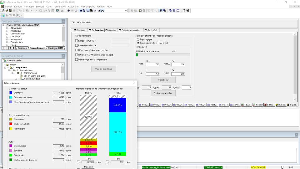

Dans mon bilan mémoire je suis a bout de ce que peut ma CPU 341000 ou une modif de la config mémoire peut me sauver ?
A quoi correspond la zone bleu foncé 24% et la bleu claire 68%

dnas la config de la cpu tu trouveras ton bonheur

Sur quelles paramètres de la config cpu faut il jouer pour augmenter la mémoire (données, données déclarées....) ?

Dans le menu outil/option du projet il y'a pleins de trucs que tu peut régler.

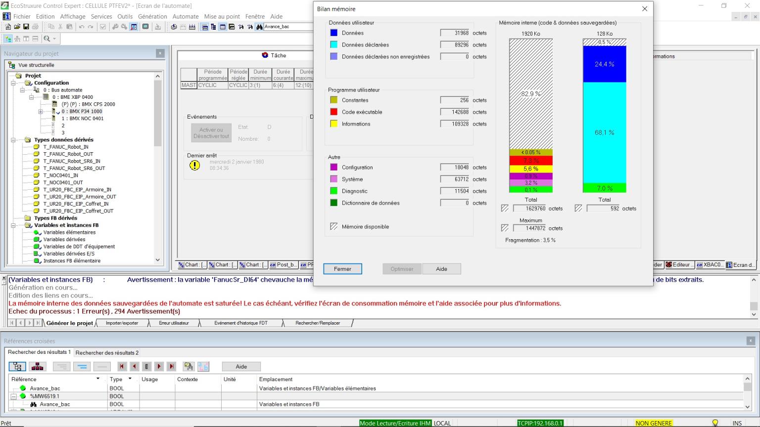

Mais si je comprends bien ton screenshot le dictionnaire de données et la sauvegarde du source et des commentaires dans l'automate sont déjà désactivés. Je suis pas sur que tu puisse gagner plus.

click sur valeur maximum

Vérifier les données déclarées surtout les structures de structures.
Supprimer celles non utilisées
Et surtout faire un rebuild pour reconstruire la mémoire des données
