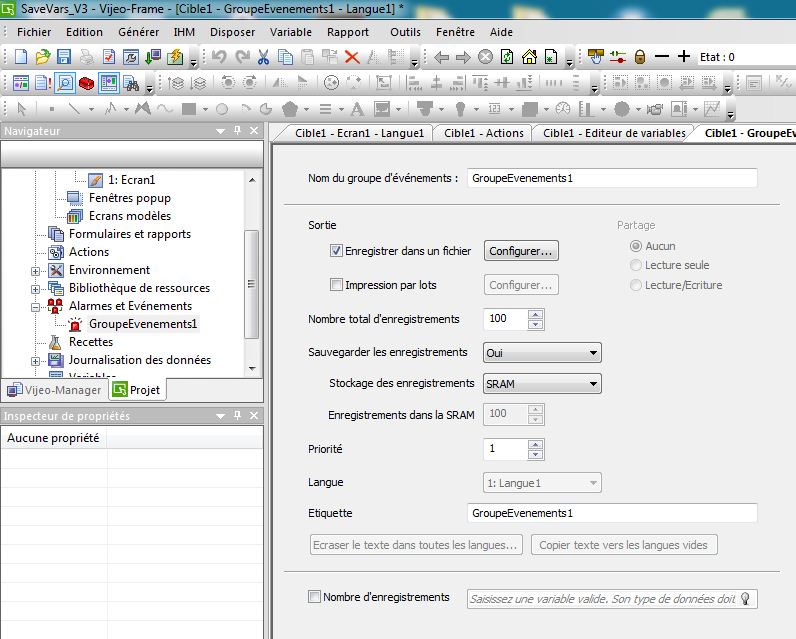

Re: Vijeo-designer aide script mémo données > fichier .csv
[attachment=0]_stat0.JPG[/attachment
//===== Script ========
int VAL=0;
String NOM="";
char cLF=(char)0x0a;
char cCR=(char)0x0d;
char s09=(char)0x09;

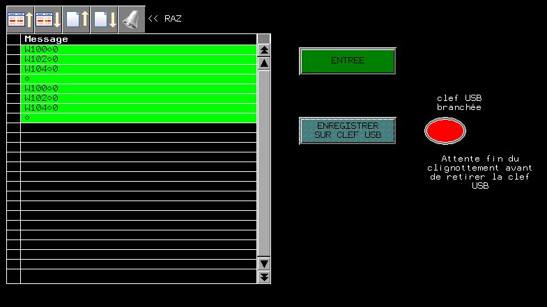

//Détection de la Clef USB branchée
String sMSG=_LastErrorString.getStringValue();
if (sMSG.indexOf("USB est branch")>0) yaUSB.write(1);
if (sMSG.indexOf("USB est débranch")>0) yaUSB.write(0);
//Tempo voyant enregistrement en cours
Tusb.add(-1);
if (STATUS.X(0)) Tusb.write(10);

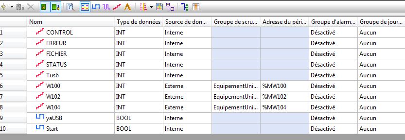

if (Start.getIntValue()>0)
//Enregistrer la variable %MW100
NOM=W100.toString();
VAL=W100.getIntValue();
sMSG=NOM+s09+VAL;
GroupeEvenements1.addMessage(sMSG);
//Enregistrer la variable %MW102
NOM=W102.toString();
VAL=W102.getIntValue();
sMSG=NOM+s09+VAL;
//Enregistrer la variable %MW104
NOM=W104.toString();
VAL=W104.getIntValue();
sMSG=NOM+s09+VAL;
// FIN AJOUT LIGNE SEPARATION
sMSG=""+s09+"";
Start.write(0);

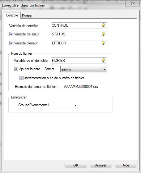

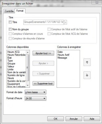

Re: [Vijeo-designer] Aide script mémo données > fichier .csv
Je reviens sur le sujet, merci encore pour l'aide.
J'ai une question supplémentaire : en simulation avec Vijeo Designer cela fonctionne, j'ai raccordé un automate sur le port USB de mon PC et en simulation je vois les données dans la fenêtre qui s'affiche avec les valeurs dans l'automate.
J'aimerai savoir quand j'enregistre le fichier en simulation ou puis-je le retrouver dans mon ordinateur ?
Merci encore pour l'aide.
MCO
MCO
- Messages : 7804
ça marche pas simulation,
Lorsque je simule un projet avec historisation des variables, je recupère le fichier CSV vers C:\Users\Public\Documents\Vijeo-Designer 6.2\_sim\Cible1\Data\Alarm
