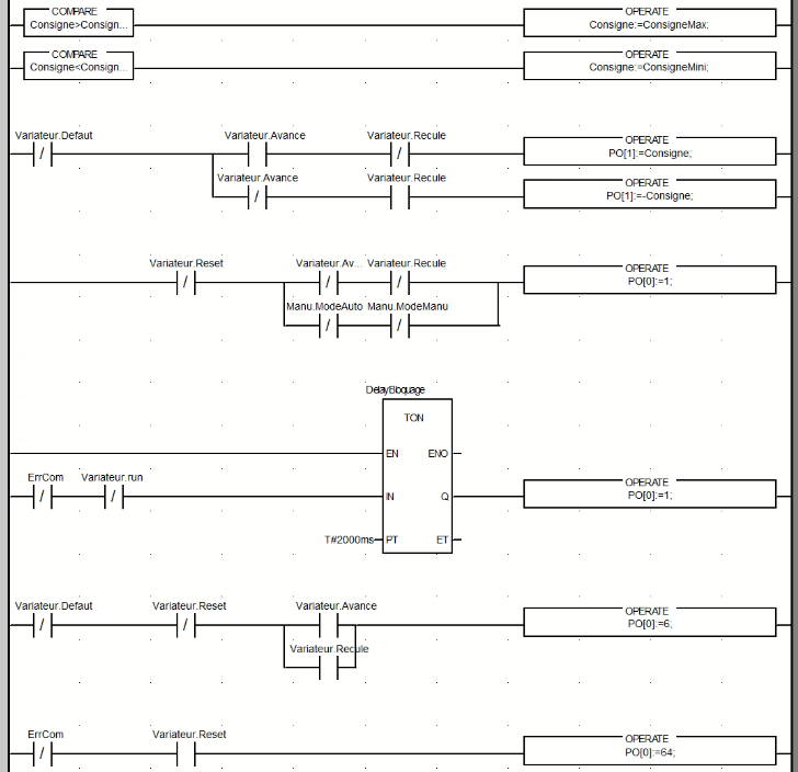

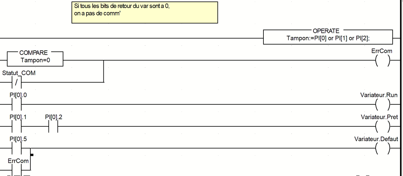

Bonjour.
Ton STO est bien cablé ? (Je pnse que oui, il me semble qu'il mets U quand il ne l'a pas)
L'entrée d'activation est bien cablée ? (on est obligé de mettre au minimum un pont sur une entée du var)
Tu arrive a commander ton moteur depuis motionstudio ?
Depuis motionstudio, voit tu bien les commandes reçues par le variateur ?
!une fois que ces étapes sont ok, y'a plus qu'a envoyer les bonnes commandes.
Tu n'a que 3 mots en entrée et 3 mots en sortie, mais les données du 3eme ne sont pas toujours nécessaires du coup seuls les 2 premiers t’intéressent vraiment.

Re: Pilotage Variateur SEW MDX61B avec movi-plc DHE41B
Si tu veux juste faire tourner ton moteur, tu n'a pas besoin de toucher au ipos.
Et dans tous les cas, avant de faire du ipos il faut déjà que le "jog" ou le "move velocity" répondent.
