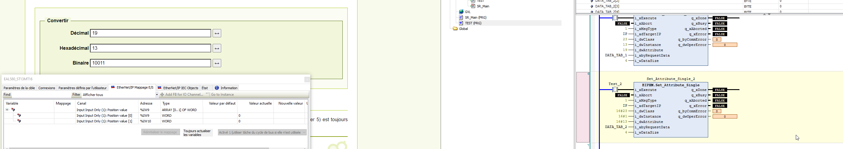

Le problème est que lorsque je compile, il n'y a aucune erreur. Je peux envoyer mon programme dans l'automate, ma variable contenant l'IP est bien accepté par le bloc "Set_Attribute_Single". Les seules erreurs que j'obtiens sont les suivantes :
Apparemment, ce code d'erreur est spécifique au protocole utilisé, je suis allé voir sur internet, et cela me dit que le chemin n'est pas le bon.
Cependant si, c'est le bon chemin car j'arrive à lire et écrire dans le codeur en utilisant un logiciel tiers à machine expert. Ce logiciel utilise également la messagerie explicite et la fonction "Set_Attribute_Single" en Ethernet-IP. J'ai renseigné la même classe, instance et attribut.
En analysant les trames envoyé par mon pc avec ce logiciel, j'ai pu repérer le port qui est 44818, le même que j'ai paramétré dans ma variable IP.
Donc il n'y a aucune raison que cela ne fonctionne pas, du moins, côté communication.
Je suis actuellement en train d'essayer de contacter Schneider Electric.

L'execution du bloc se fait sur un front montant, est ce que le probléme ne viendrait tout simplement pas du faite que ton execution soit tout le temps en true?

Je reviens aux (bonnes) nouvelles.
J'ai enfin réussi à faire faire un retour à la position 0 à mon codeur par les blocs Set_Attribute_Single.
Tout d'abord, je pensais d'abord au port de l'adresse IP mais après avoir passé un peu de temps au téléphone avec l'assistance Schneider, celle-ci m'a informé que ça n'était pas la peine de le remplir, machine Expert comprenait que c'était 44818.
Ensuite, si j'ai bien compris, les codes d'attributs et de classe inscrits dans la doc du codeur est en décimal, je dois convertir mon code en hexa en passant par "16#". Pour tomber juste en décimal dans l'entrée du bloc. Pour moi c'est ça.
Le code de l'attribut étant 19, j'ai donc écrit 16#13 car 13 vaut 19 en hexa. On le voit bien sur le Screenshot :
