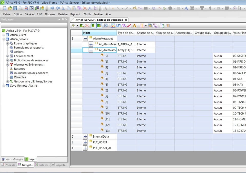

Je souhaite modifier le nom d'un dossier de données dans la bases de données de Vijéo. Mais il me faut passer dans tous les écrans pour modifier le nom du dossier de chaque variable utilisée (plusieurs milliers !). Impossible de procéder par un Search/Replace dans le fichier vdz ouvert avec le Bloc Notes car les chaînes de caractères ne sont pas conservées. Une solution ?

C'est quoi le nom d'un dossier de données ????? mettre une photo

Les dossiers de variables sont une façon de regrouper et d'organiser les données de Vijéo. J'utilise les dossiers pour pouvoir importer des variables de façon plus claire.

Quand tu modifies le nom d'un dossier sous Vijeo-Designer, toutes les variables de ce dossier sont renommées automatiquement.
