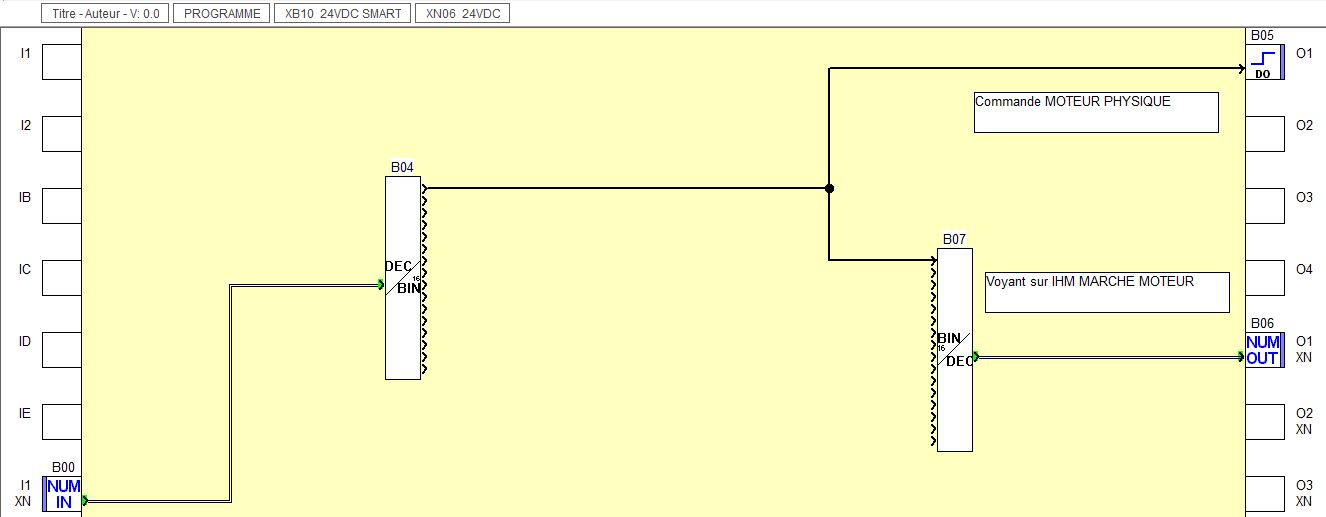

----exemple avec XN06 ----clic dessus pour zoom----

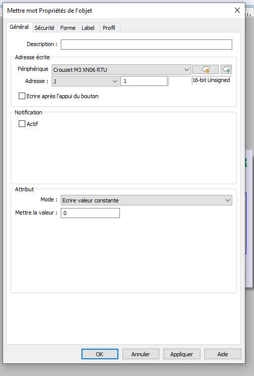

Et dernière chose côté logiciel CTouch, si je veux actionner l'entrée numérique I1 XN, je dois bien y mettre comme ceci dans le logiciel de l'écran ? (Images ci-jointes)
Je pose la question car je crois ne pas avoir le bon câble pour connecter l'écran à l'automate mais je ne suis pas sûr, donc je sais pas si le fait que ça me mettre PLC no response vienne du fait que je n'ai pas le bon câble ou vienne de la configuration que j'ai faite sur le bouton numérique de l'écran.

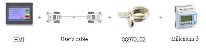

Les afficheurs Crouzet sont en fait des KEP ou plutôt Weintek
Tu trouvera une fiche technique ici pour faire communiquer les deux : https://dl.weintek.com/public/PLC_Conne ... M3_FBD.pdf

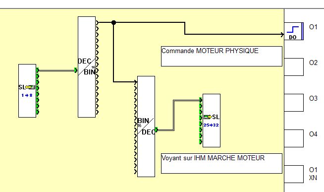

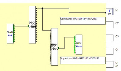

Pour information, on peut aussi raccorder le IHM directement à la prise console de l'automate sans avoir besoin du module XN06
-----exemple----
