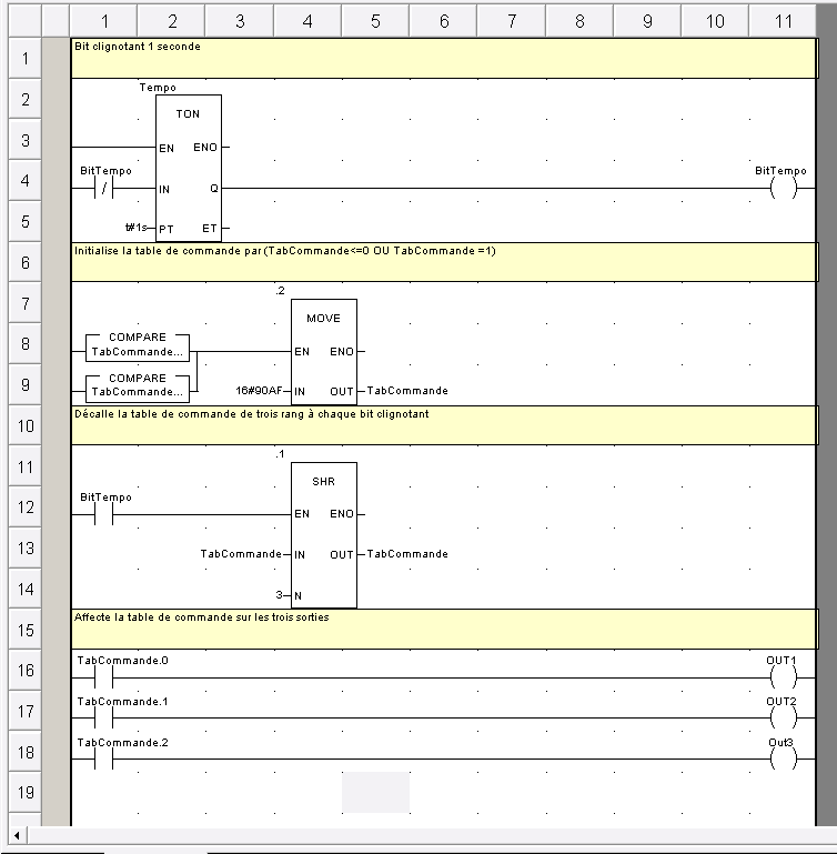

je veux créer un truc de ce genre XOZjPueNioI je suis habitué a l informatique , je suis plus familier avec le st , je l ai fait sous codeSys avec le code suivant
Code : Tout sélectionner
PROGRAM PLC_PRG
VAR
clk: TIME := t#1s;
wait: sleep;
states: ARRAY [0..14] OF BOOL := 1, 1, 1, (*0 FALSE éteint 1 TRUE allumé *)
1, 0, 1,
0, 1, 0,
0, 0, 0,
1, 0, 0;
i1: INT := -3;
i2: INT := -2;
i3: INT := -1;
p1: BOOL := FALSE;
p2: BOOL := FALSE;
p3: BOOL := FALSE;
END_VAR
_____________________________________________________________________________________
wait(TimeToWait := clk);
IF wait.Q THEN
i1 := (i1 +3) MOD 15;
i2 := (i2 +3) MOD 15;
i3 := (i3 +3) MOD 15;
p1 := states[i1];
p2 := states[i2];
p3 := states[i3];
END_IF;
sleep est un FB que j ai crée , wait.Q prend true apres chaque clk temp c un signal pour passer a un autre etat
description détaillésur sleep code suivant
FUNCTION_BLOCK sleep
VAR_INPUT
TimeToWait: TIME;
END_VAR
VAR_OUTPUT
Q: BOOL;
END_VAR
VAR
tomporisateur: TON;
END_VAR
F tomporisateur.Q THEN
tomporisateur(IN := FALSE, PT:= TimeToWait);(*on remet tomporisateur.Q a false *)
END_IF;
tomporisateur(IN := TRUE, PT:= TimeToWait);
Q:= tomporisateur.Q;
donc soit je trouve un automate pas chers qui supporte le st soit je transforme ce programme st en ladder ou IL ,le probleme est que je suis debutent j ai quelques notions dans ces deux langages mais il m est impossible de faire ca ,
svp, aidez moi a transfomer ce programme en IL ou ladder , si vous avez des idées sur d'automate a utiliser(preferences schneider) n'hesiter pas a me les proposer.
merci d'avence.
