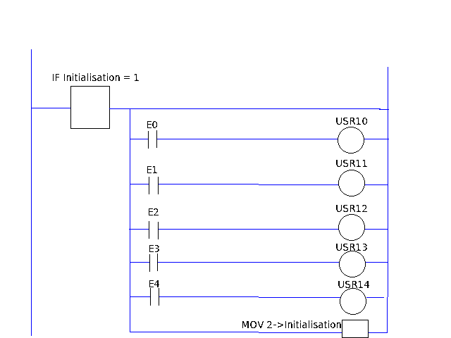

@Cyril93 : peux-tu m'en dire plus ? Je viens de revérifier la logique aujourd'hui et il apparaît en fait que lorsqu'une variable binaire adressée à une adresse USR00010 dans la mémoire du LT3300L passe à 1 dans le déroulement normal du programme, cela change automatiquement la valeur de la variable Numero_prg elle même également adressée dans la mémoire du LT3300L à USR00003. Et cela sans que ce changement ne soit formalisé dans la logique.

@skip74 : oui je pense en effet comme toi qu'il y a une forme d'encodage propre à chaque montage qui permet à l'armoire de contrôle de les identifier. Toute la difficulté revient à trouver comment cette identification est faite (vu que celle-ci n'apparaît pas dans l'arbre logique sous GP PRO EX). Je vais revérifier mais il me semble que le programme que j'essaie de modifier n'utilise pas de recettes. Il se peut que je me trompe.
Voilà un petit schéma qui explique un peu mieux ce qui se passe dans la logique.
Il y a un bout de logique qui sert à sélectionner le sous-programme (je le sais car si je le supprime, la sélection du programme ne se fait pas). Celui-ci est divisé en 5 étapes. On accède à chacune de ces étapes via une variable Initialisation qui prend successivement les valeurs 0, 1, 2 etc ... Voici un schéma de l'étape numéro 1. Les variables EX sont des entrées drivers (variables binaires).
Voici ce qui se passe quand j'exécute le programme :
1) Lorsque Initialisation = 1, pour une raison que je ne m'explique pas E1 passe automatiquement à 1 ce qui déclenche de fait le passage à 1 de USR10.
2) Lorsque USR10 passe à 1, la valeur 2 (ie le numéro du sous-programme correspondant au montage) vient se loger dans USR03, ici encore, sans que cela soit commandé par un bout de logique.
merci encore pour votre aide

En voyant ton programme, je suis de l'avis de Skip74. Ta machine est reliée via des prises Harting ou des connecteurs similaires, ce qui explique le bout de ton programme.
