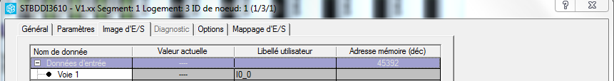

J'ai plusieurs ilots avec cartes d'entrées STBDDI3610 sorties STBDRA3290 j'aimerai renommer le libellé utilisateur par des nom plus compréhensible pour la lecture du programme mais quand je modifie leurs nom, la variable saute du programme et je suis obligé de la remettre a la main avec son nouveau nom. Si je décoche utilisé le nom d'équipement (toujours pour faciliter la lecture), même chose je dois tous re-mettre mano dans le programme.
Y'a une astuce ou c'est pas possible sans devoir tous ce retaper?

c'est quoi le "libellé ? le mnémonique ou la désignation ?

Le nom, le mnémonique.
Re: Advantys renommer E/S
c'est bien sur le programme automate que l'on met le mnémonique ? ou c'est sur le logiciel ADVANTYS ?

C'est dans le logiciel Advantys.
j'ai vécu le même problème et n'ai pas trouvé de solution.
perso je n'en met plus pour le moment
Disons que j'ai déjà utilisé ADVANTYS sur PL7-PRO (non Unity) je mettais les mnémoniques dans le programme automates (variables E/S )
