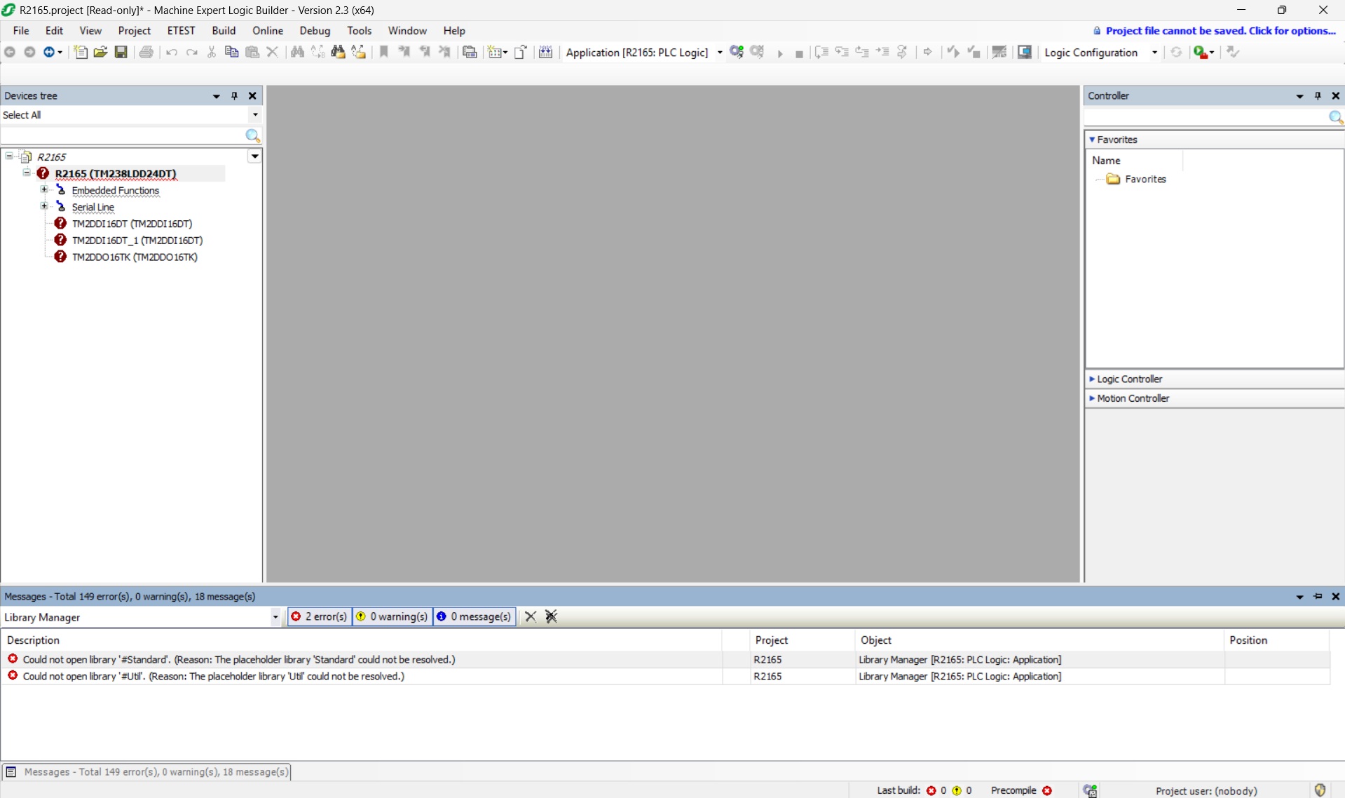

J'aurais besoin d'une âme charitable qui possède SoMachine afin de faire une conversion d'un de mes projets vers Machine expert dernière version si vous avez)
Je n'ai qu'un seul projet donc payer une vielle licence pour un seul automate... c'est dommage.
Merci d'avance quand même :D

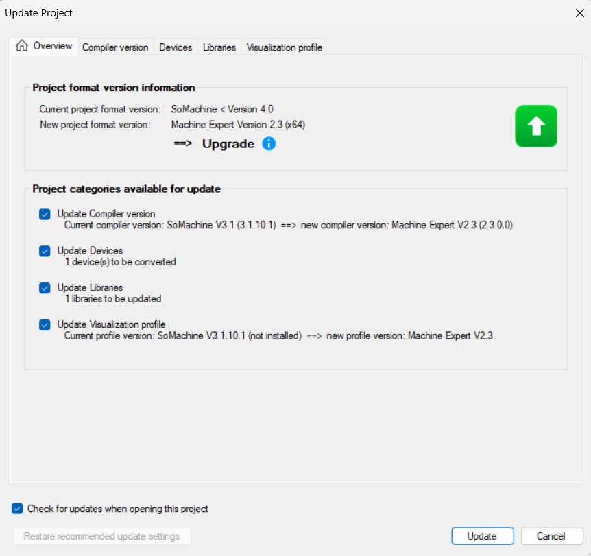

Il me semble que tu peut installer somerdique 4.3 avec ta licence Merdique Expert 2.x (mais pas sur a 100%)
Mais bon, si j'en crois ton screenshot tu a juste a cliquer sur "update" et ca va le faire.
Je comprends pas bien la question en fait.

MiGaNuTs a écrit : 27 nov. 2025, 16:35 Il me semble que tu peut installer somerdique 4.3 avec ta licence Merdique Expert 2.x (mais pas sur a 100%)
Je suis en train de voir avec schneider car en relisant mon contrat de service, je suis bien sensé l'avoir
MiGaNuTs a écrit : 27 nov. 2025, 16:35 Mais bon, si j'en crois ton screenshot tu a juste a cliquer sur "update" et ca va le faire.
Si seulement j'avais pas deja essayé :lol:

Une fois je suis tombé sur un TM238. En effet, ca passe pas dans machine expert. Obligé de rester en somachine pour ces [barre]merdes[/barre] trucs.
