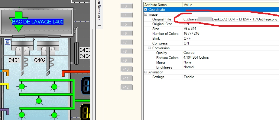

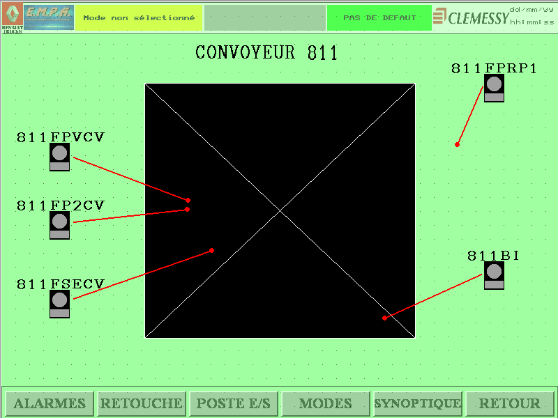

Bonjour.
Un client me demande de faire des modifications sur un IHM Proface (GP PROEX v4.09.600); une première pour moi.
Il m'a envoyé un fichier ".prx" que j'arrive à ouvrir, par contre je ne vois aucune image, que des rectangles noirs.
Lorsque je lui en ai parlé, il m'a envoyé un répertoire avec plein d'images (.png) dedans.
J'ai ré-ouvert le projet (.prx), mais je ne vois toujours pas les images.
Comment "importe"-on les images dans le projet pour les afficher, svp?
ProfnovA
Messages : 607
Re: Affichage images sur Proface
Message par ProfnovA »
Dans les propriétés de l'image, tu as le chemin original que tu dois faire correspondre sur ton PC.
