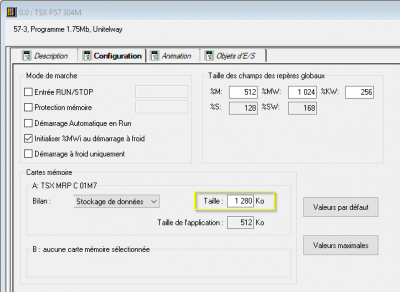

J'ai un TSXP57304M v3.0 avec une PCMCIA TSXMRPC768K
Je la remplace par une TSXMRPC01M7 mais à la génération il me dit "La carte d'extension mémoire de l'automate est saturée! Le cas échéant, vérifiez l'écran de consommation mémoire et l'aide associée pour plus d'informations."
Alors qu'elle est censé çetre plus volumineuse que l'ancienne ....
Qqun à déjà vu ça ? C'est possible que la nouvelle carte soit H.S?
Pas besoin de me conseillé de faire du rétrofit , c'est en cours mais la j'ai pas le temps :), la ligne doit bientôt redémarrer
Merci de votre aide

Quand on modifie la carte mémoire dans Control Expert (Unity Pro), l'espace réservé au stockage des données est remis à une valeur par défaut.
Je suppose qu'avec la carte TSXMRPC768K l'espace réservé au stockage des données (rarement utilisé) avait été réduit, probablement à 0 ko pour avoir 768 ko réservés à l'application.
En remplaçant la carte mémoire avec une TSXMRPC01M7, l'espace réservé au stockage des données est de 1280 ko par défaut, ce qui ne laisse que 512 ko pour l'application donc moins que les 768 ko de la carte précédente.
Mettez la même taille pour le stockage de données que l'ancien programme et vous n'aurez plus de problème.

Ah d’accord
Merci copain 😅
