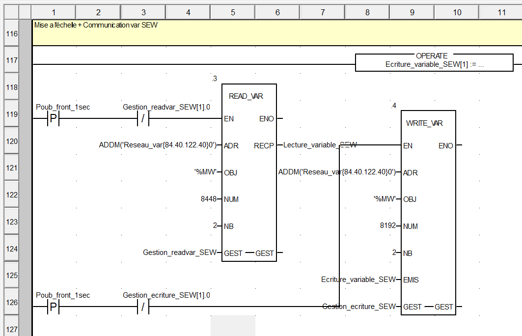

Bonjour, je suis actuellement sur un rétrofit d'une machine et on passe sur un M340 avec un port modbus TCP/IP et je vais vers un switch pour connecter tout le reste, avec des var en modbus TCP/IP, je m'y connais pas du tout avec schneider et le modbus j'ai vu qu'avec les vars ATV320 j'ai la possibilité de créer un profil IO avec une carte NOC ou alors de faire sans mais devoir taper toutes les étapes de marche directement sur les adresses modbus avec des blocs write_var et read_var docs que j'ai trouver ici ->
https://www.se.com/fr/fr/faqs/FA301780/,
je pense le plus simple sera de rajouter une carte NOC pour cela mais pour le var SEW j'ai pas réussi a trouver beaucoup d'infos voici le var que je dois utiliser SEW MCX91A-1130-5E3-4-T01/001/DI/CSO/CFE/CDM/CMM
est-ce que c'est le même principe qu'avec le ATV320 ? je dois juste trouver le bon DTM ? et après créer mon profil IO sur un des ports de la carte NOC ?
est-ce que c'est possible de communiquer avec le var SEW sans carte NOC ou c'est trop galère ?
et est-ce que tout est disponible sur ecostruxure control expert classic V16 ou je vais avoir besoin d'autres logiciels surtout en mise en service je présume, pour info je n'ai pas les vars a ma disposition donc je fais que des essais a l'aveugle de base j'avais fait sa mais je ne pense pas que sa va marcher car j'avais fait sans carte NOC en +

Le logiciel movisuite pourrait t’être bien utileFero a écrit : ↑17 mars 2026, 09:35 Bonjour, je suis actuellement sur un rétrofit d'une machine et on passe sur un M340 avec un port modbus TCP/IP et je vais vers un switch pour connecter tout le reste, avec des var en modbus TCP/IP, je m'y connais pas du tout avec schneider et le modbus j'ai vu qu'avec les vars ATV320 j'ai la possibilité de créer un profil IO avec une carte NOC ou alors de faire sans mais devoir taper toutes les étapes de marche directement sur les adresses modbus avec des blocs write_var et read_var docs que j'ai trouver ici ->

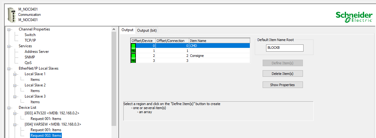

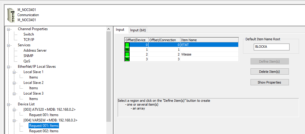

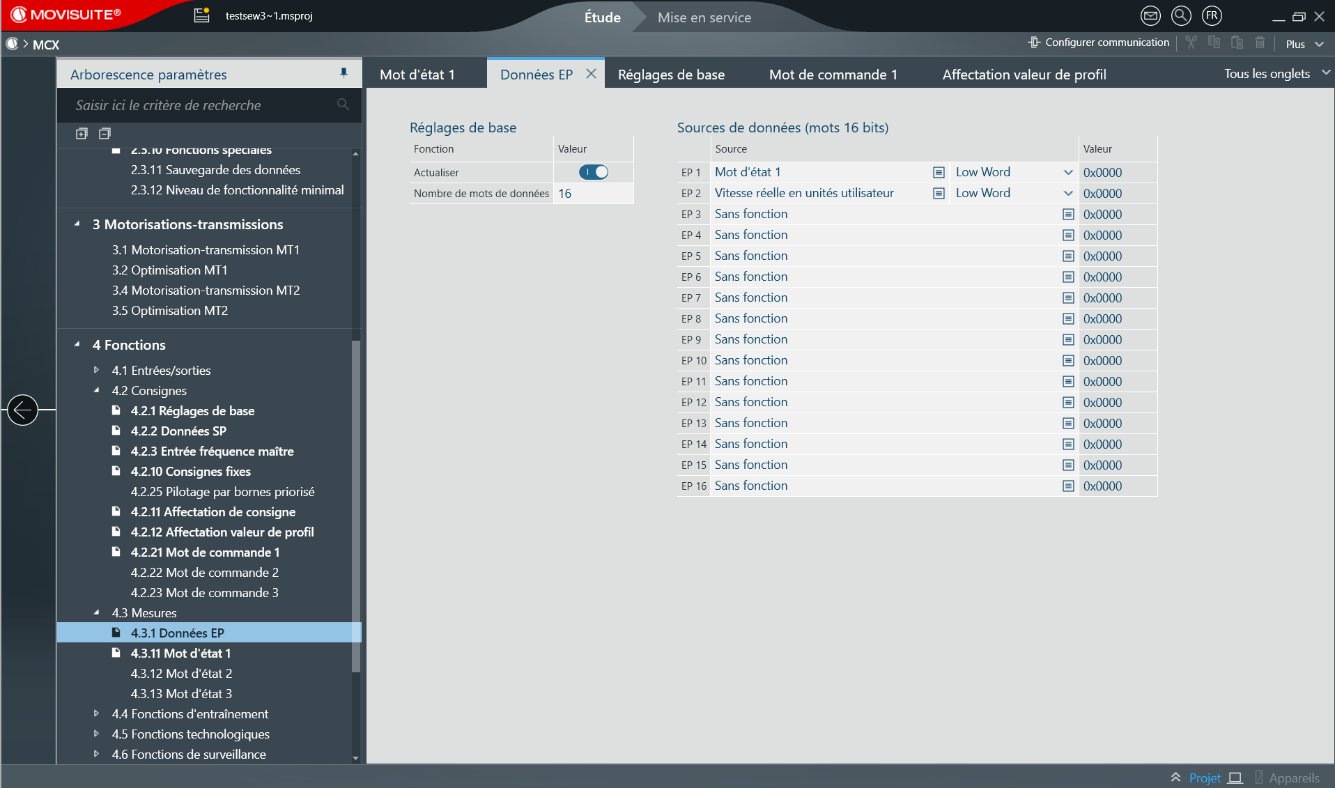

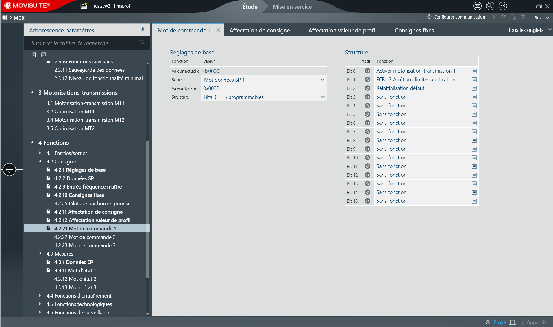

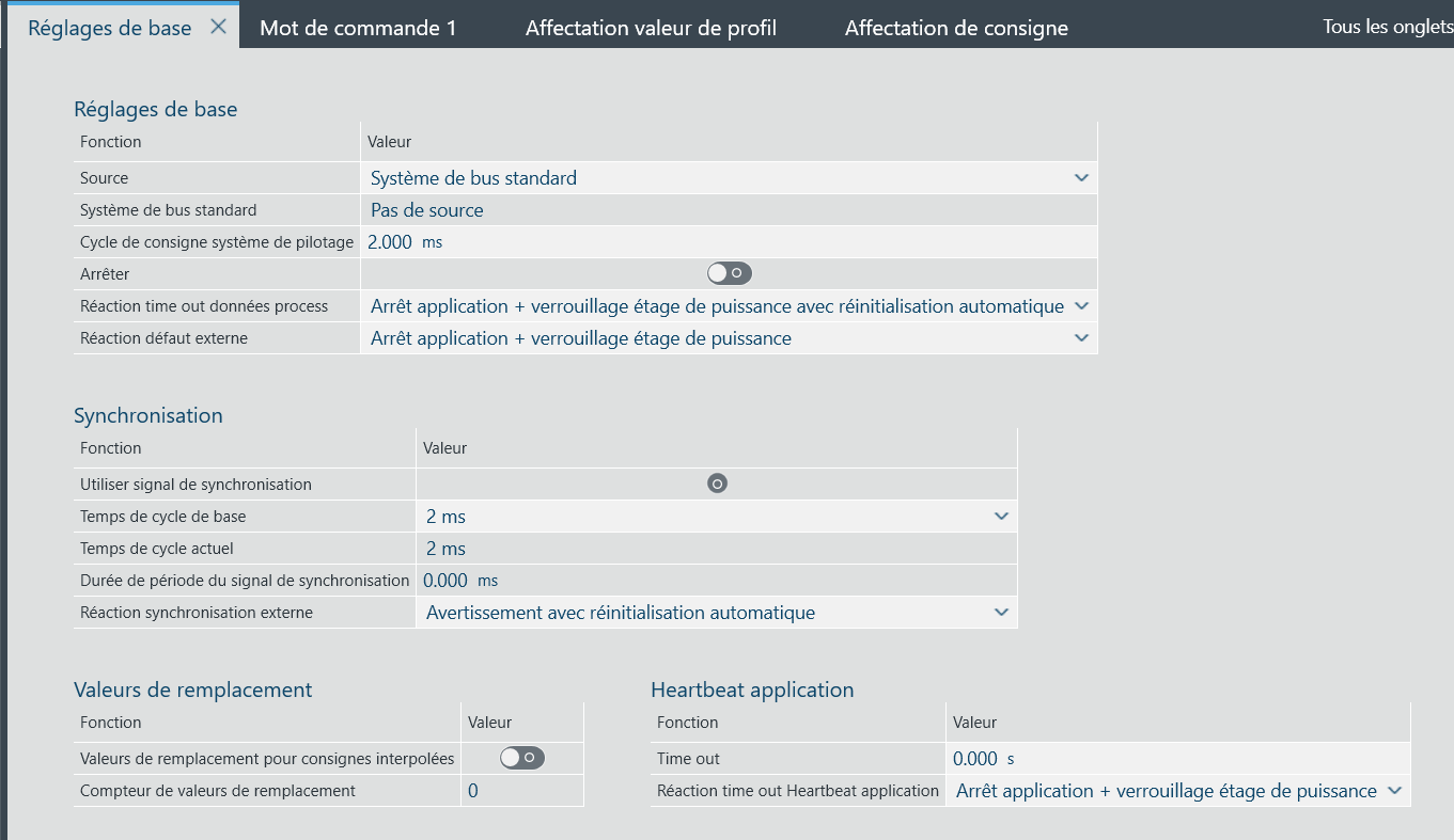

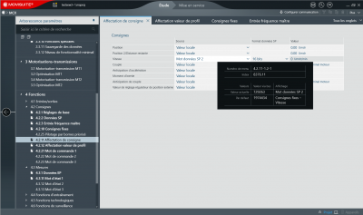

J’ai choisi d’utiliser une carte NOC afin de faciliter les échanges. Comme je dois également communiquer avec d’autres automates, j’ai privilégié l’utilisation d’un IO Scanner.
Cependant, n’ayant pas encore accès au variateur pour effectuer des tests, je voulais m’assurer que mon approche est correcte. L’idée serait donc de configurer une requête de lecture et une requête d’écriture, comme si je communiquais avec un autre automate. En revanche, sur Movisuite, je ne parviens pas à identifier les adresses sur lesquelles je dois écrire. J’ai bien vu qu’il fallait ajouter la source de données en tant que bus, mais je ne sais pas où trouver précisément ces adresses. Concernant les mots d’état, je vois que les données EP sont réparties sur 2 mots. En revanche, je rencontre toujours le même problème : je ne sais pas à quelles adresses elles correspondent. Pour les commandes, j’ai identifié deux éléments :
un mot dans lequel j’assigne les différentes commandes,
un autre pour la consigne de vitesse.
Mais là encore, je ne sais pas comment déterminer les adresses à utiliser. Merci d'avance si quelqu'un peut me confirmer mon approche ou alors me dire comment déterminer le mapping sur movisuite
