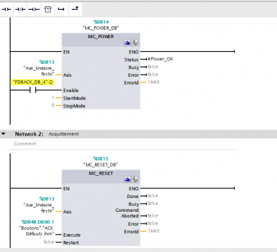

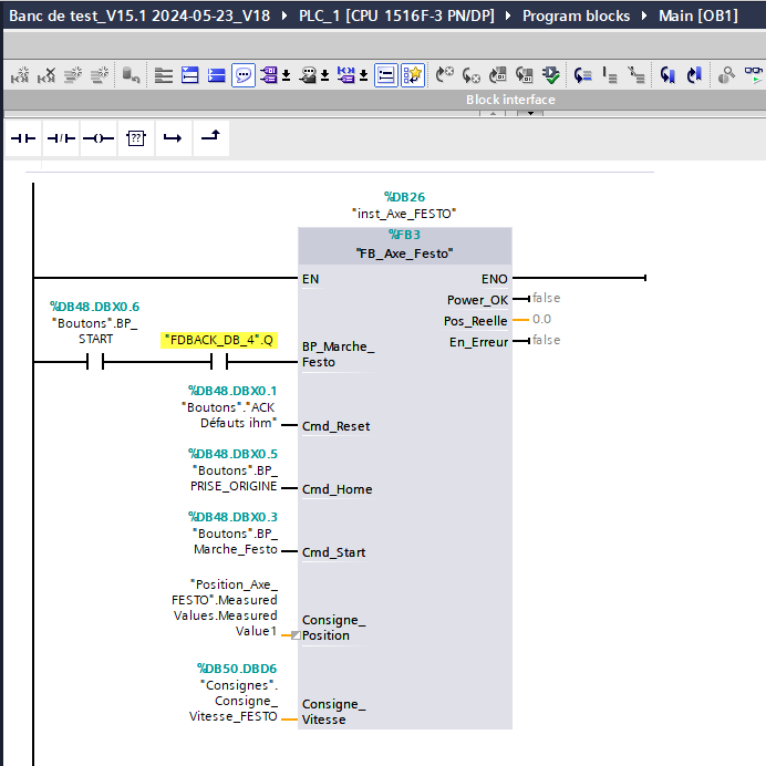

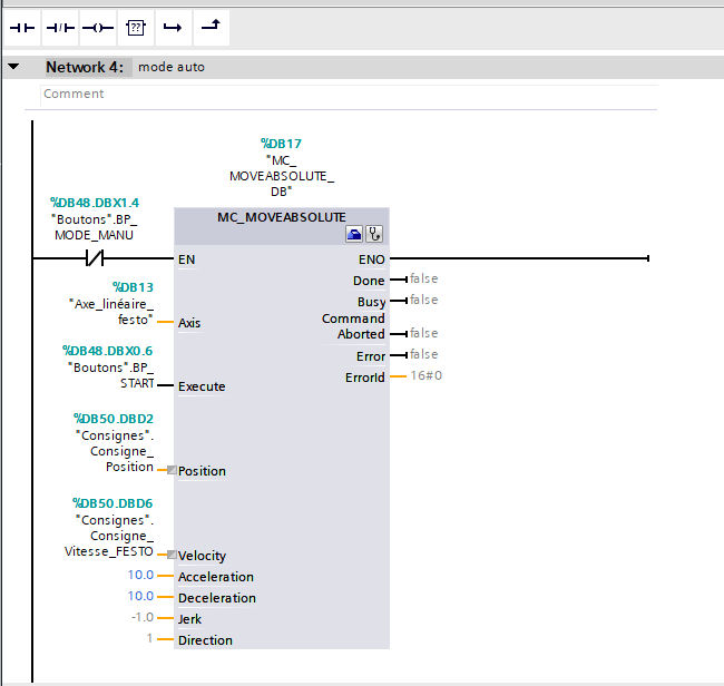

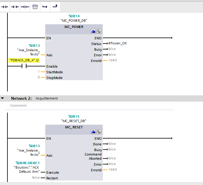

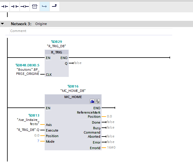

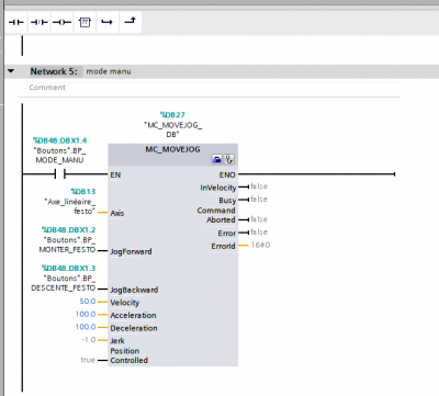

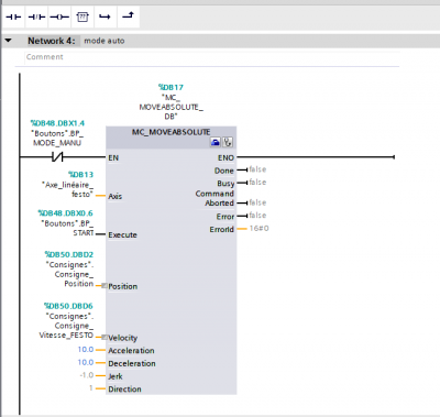

Je suis en BTS Maintenance et, dans le cadre de mon projet d’amélioration, je dois intégrer un variateur FESTO (CMMT-ST-C8-1C-PN-S0) sur un banc d’essai afin de contrôler un axe linéaire (également FESTO) depuis une IHM.
J’ai donc réalisé un programme automate sur TIA Portal V18, à l’aide de l’intelligence artificielle et de recherches sur Internet.

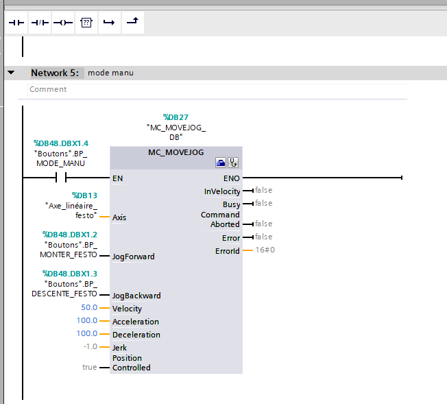

Je me suis connecté en mode monitoring à l’automate et, lorsque j’appuie sur les boutons de l’IHM, ceux-ci s’activent correctement. Cependant, l’axe ne bouge pas.
Je suppose que le problème vient des conversions de données (position et vitesse).
J’ai utilisé des blocs Motion Control Siemens, mais apparemment, avec mon variateur, cela ne fonctionnerait pas, car il doit être piloté comme un esclave PROFINET et non comme un axe technologique Siemens.
Je souhaiterais avoir votre avis sur mon programme ainsi que sur les modifications à apporter.

Il faudrait voir en ligne dans le variateur Festo ce que tu lui envoies.

- Fichier GDS, ajout composant dans TIA
- Configuration servo-variateur via "Automation suite"
tout ça se trouve dans : https://www.festo.com/fr/fr/e/support/a ... id_673486/
La fonction objet technologique semble être une option fonctionnelle.
Je te donne des pistes et te laisse approfondir :

J'en utilise souvent des variateurs FESTO avec automate siemens.
Personnellement, j'utilise que le bloc fonction "Festo_Ptp_Drives_PN". Il faut bien suivre la doc
Mais cela se fait assez facilement.
