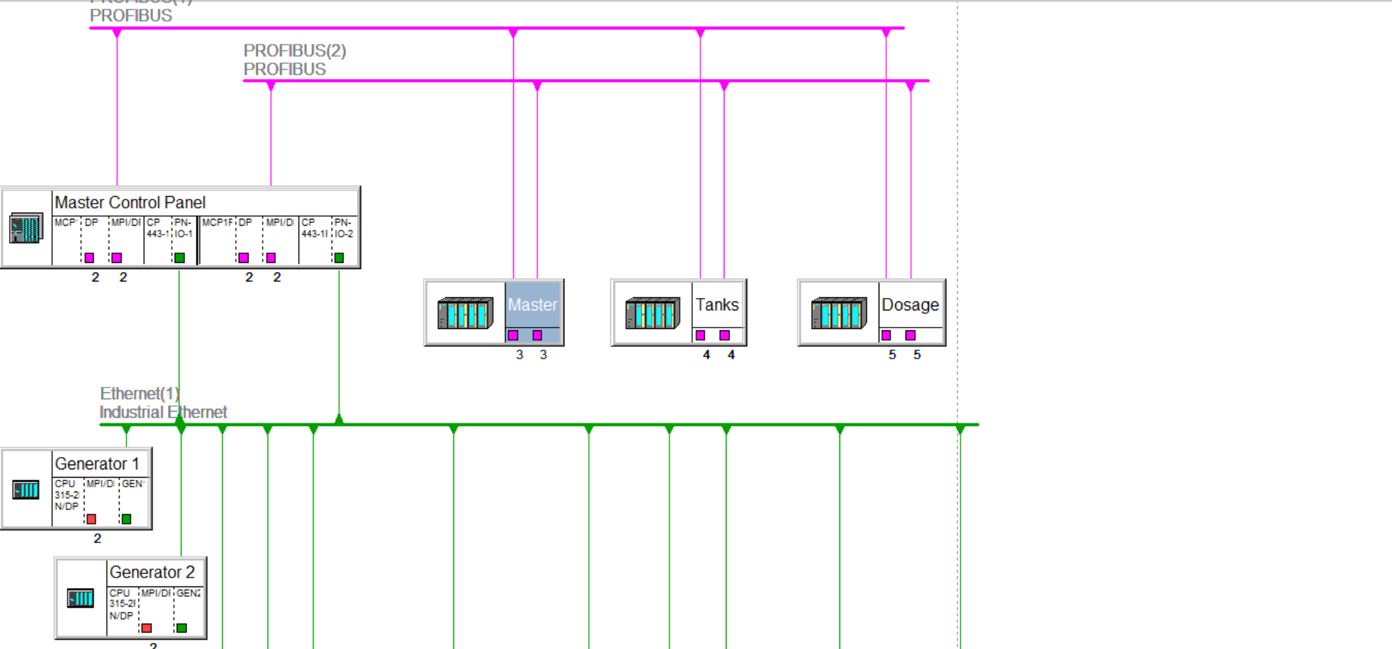

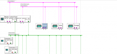

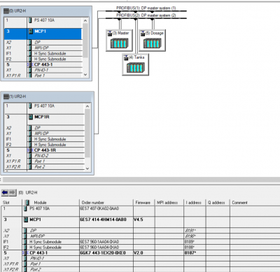

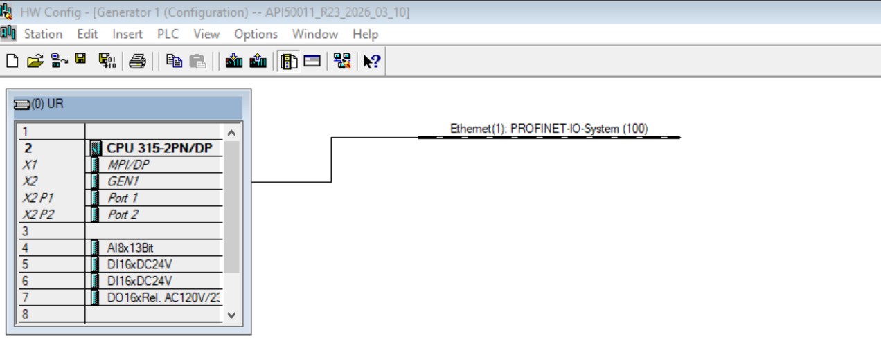

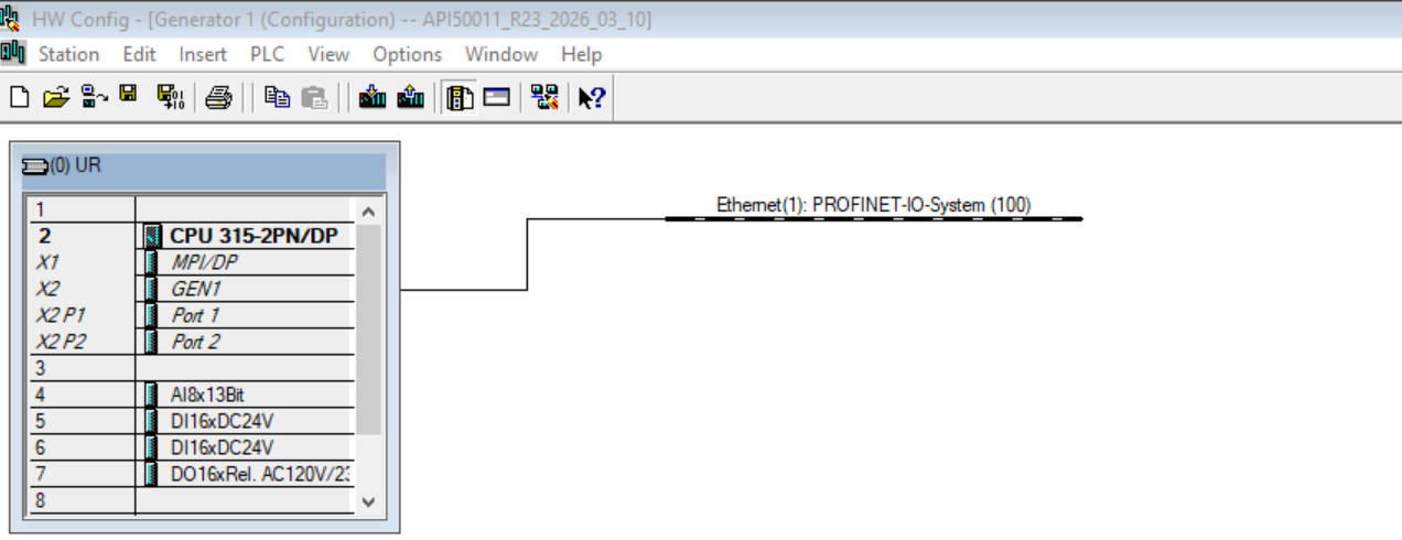

Bonjour !
Sur une installation existante dont je vais joindre quelques photos,je voudrais ajouter un module I/O CIM 500 de chez Grundfos pour profinet afin de voir juste le statut d'une pompe bien sur de Grundfos.
J'ai installé le GSDXML dans mon Step7 v5.5 ,mais quand j'ouvre la page hardware du S7-400,je ne vois que le reseau Profibus mais pas le reseau Profinet-IO-System(100) deja present dans la page NETPRO.
Ma question: comment le faire?
-Si je passe par ce meme reseau Profinet que l'on voit dans le hardware pour le Generateur_1, est-ce que l'ajout du I/O CIM 500 dans ce hardware serait-il correct?
-Si oui l'ajout d'une routine pour monitorer le Status de la pompe doit donc etre integrée obligatoirement dans le prg du Generateur_1(CPU 315 2PN/DP) puis faire les Put and Get afin de voir le Status dans le S7-400 H?
Merci pour toute aide de votre part.
