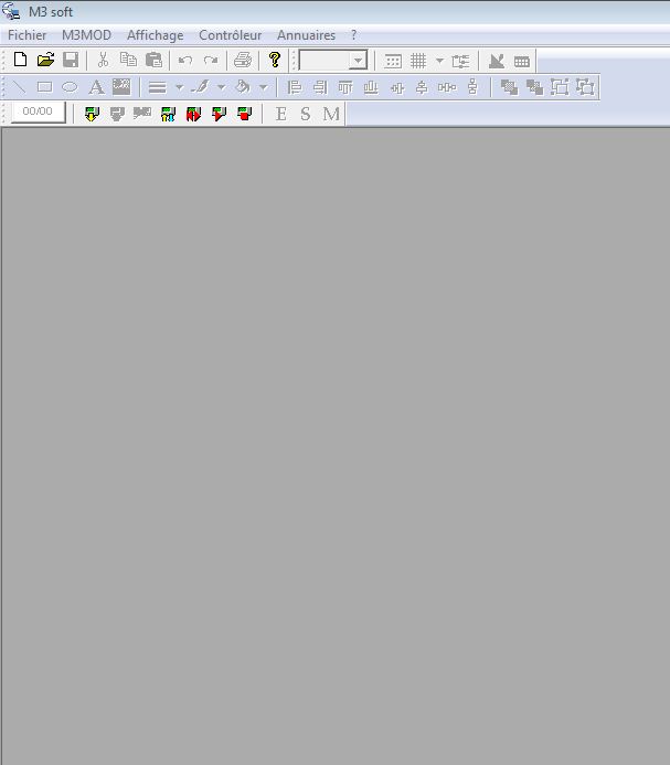

Je sollicite votre aide car je bloque sur la mise en route d'un automate Crouzet que je viens d'acquérir par le bol coin.
J'ai l'habitude de programmer des Millenium 3 (CD12 classiques), mais celui-ci me donne du fil à retordre.
Le matériel :
Aspect : Boîtier type Millenium 3 CD12 (compact), mais sans le marquage "Millenium 3" sur la face avant.
Référence inscrite : CD12 88974803.
Logiciel : M3 Soft version 3.1.
Câble : USB officiel Crouzet (testé et fonctionnel sur d'autres modules).
Le problème :
Impossible de transférer un programme ou de faire un diagnostic. Dès que je lance une communication, j'obtiens le message d'erreur suivant :
"L'élément de référence catalogue 88974803 n'existe pas dans le fichier catalogue."
Il semble que ce soit une référence OEM (spécifique à un fabricant). J'ai tenté de déclarer l'automate en tant que "CD12 Essential" (88970041) ou "Smart", mais le logiciel rejette la connexion car l'ID matériel ne correspond pas à sa base de données.
Actions déjà tentées :
Vérification du port COM et test de communication (réussi, le câble est bien vu).
Tentative de lecture des informations du contrôleur (échoue avec l'erreur de référence).
Exploration du dossier M3Ctlg, mais les fichiers .em3 sont illisibles (encodés).
Tentative de mise à jour du firmware (le modèle est refusé d'entrée de jeu).
Est-ce que quelqu'un aurait déjà rencontré cette référence 88974803 ? Existe-t-il un "patch" pour le catalogue M3 Soft ou une astuce pour forcer le logiciel à accepter cet automate comme un CD12 standard ?
Merci d'avance pour votre aide !

- Messages : 7816
Re: Crouzet m3
C'est bien une référence OEM (spécifique à un fabricant). direction poubelle

- Messages : 7816
Re: Crouzet m3
Tout de suite après le lancement du logiciel M3 Soft :
Est que tu peux te connecter : Menu / Contrôleur / Connexion / Connecter ?
Antoine503
- Apprend le binaire
- Messages : 5
- Enregistré le : 08 mai 2026, 19:07
Re: Crouzet m3
Non car, déjà je ne peut pas renseigner la bonne référence car celle de mon automate n'est pas dans la bibliothèque.
Et quand je fait un diagnostic du contrôleur, je récupère bien la version mais le logiciel me dit que cette référence n'est pas disponible dans le logiciel m3 soft
- Messages : 7816
Re: Crouzet m3
on s'est pas compri;
Tout de suite après le lancement du logiciel M3 Soft sans avoir choisi de type de controlleur,
Antoine503
- Messages : 5
Re: Crouzet m3
Non pas possible
- Messages : 7816
Re: Crouzet m3
Alors demaner au vendeur coment il fait lui
Antoine503
- Messages : 5
Re: Crouzet m3
D'après lui il aurais eu une version ultérieure de m3 soft mais je n'arrive pas a avoir une version autre que la dernière 3.1.2
- Messages : 7816
Re: Crouzet m3
j'ai aussi la V3.1.2 à mon avis il doit avoir une vesion spaciale OEM
