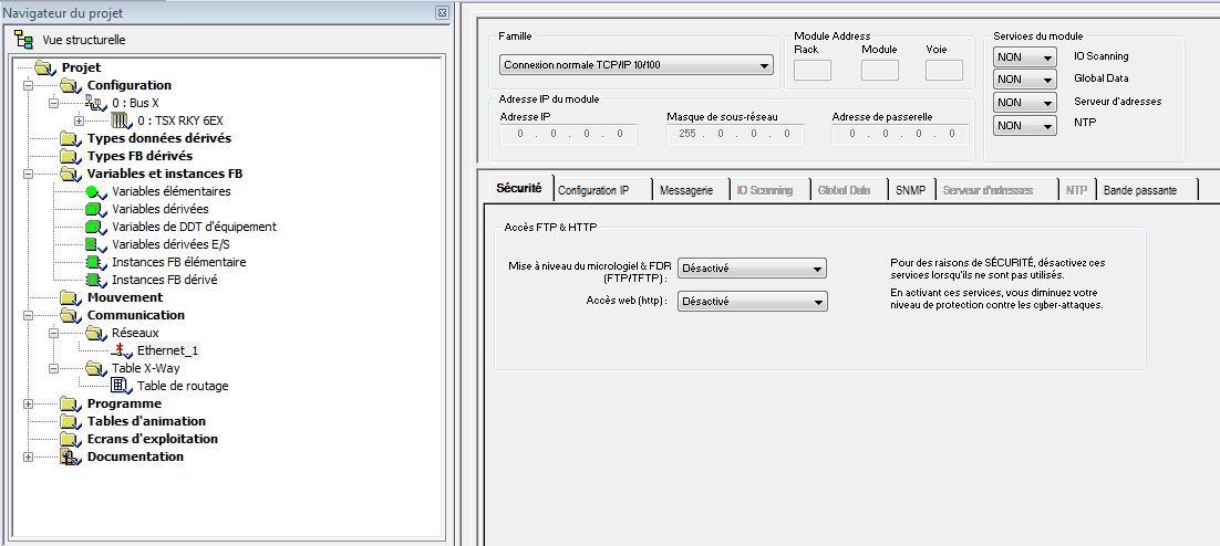

TU le desactives dans l'onglet "Communication/Réseaux/"Nom du réseau", et onglet sécurité.
Je suis en V8.0, donc peut-être qu'en V7.0 tu ne peux pas. Il faudrait qu'un membre puisse tester avec cette version.

Après moultes recherches, et c'est rien de le dire, je suis tombé sur de la documentation toute fraîche (MAJ Mai 2015).
Effectivement, cette doc confirme qu'on peut désactiver ces services à condition d'avoir Unity Pro v8.1 minimum (et des firmwares en 5.7 minimum, voir 5.9 pour un module ETY5103).
Ceci dit, la doc dit aussi : "If the HTTP, FTP, or TFTP services have been enabled with Unity Pro (ce qui est la cas par défaut si on utilise une version antérieur à la v8.1), they can also be enabled o disabled at run time using the DATA_EXCH block."
Donc ça doit être faisable, faut que je trouve comment fonctionne ce bloc fonction.
Merci beaucoup pour votre aide !

Non, pas moyen de régler la sécurité depuis la page HTTP !Je ne connais pas la CPU en elle même, mais si le HTTP est activé, tu peux peut-être configurer la sécurité depuis la page web non?
Pour ceux que ça intéresse, dans la documentation Schneider 33002528 "Unity Pro - Communication Bibliothèque de blocs", page 113, il y a la procédure pour coder la désactivation / activation des serveurs HTTP et / ou FTP.
Ca peut servir également à ceux qui ont Unity Pro v8, mais qui veulent activer ou désactiver un serveur de manière automatisée.
Parce qu'en codant un bloc rapidement, j'économise une mise à jour qui pour l'instant ne m'est pas utile ! Avec un peu de chance, le jour où je mettrai à jour, j'avancerai de plusieurs versions plutôt que de payer pour chaque nouvelle sortie.Pourquoi vouloir coder un bloc alors qu'une simple mise à jour te donne accès par configuration à la fonction désirée??
