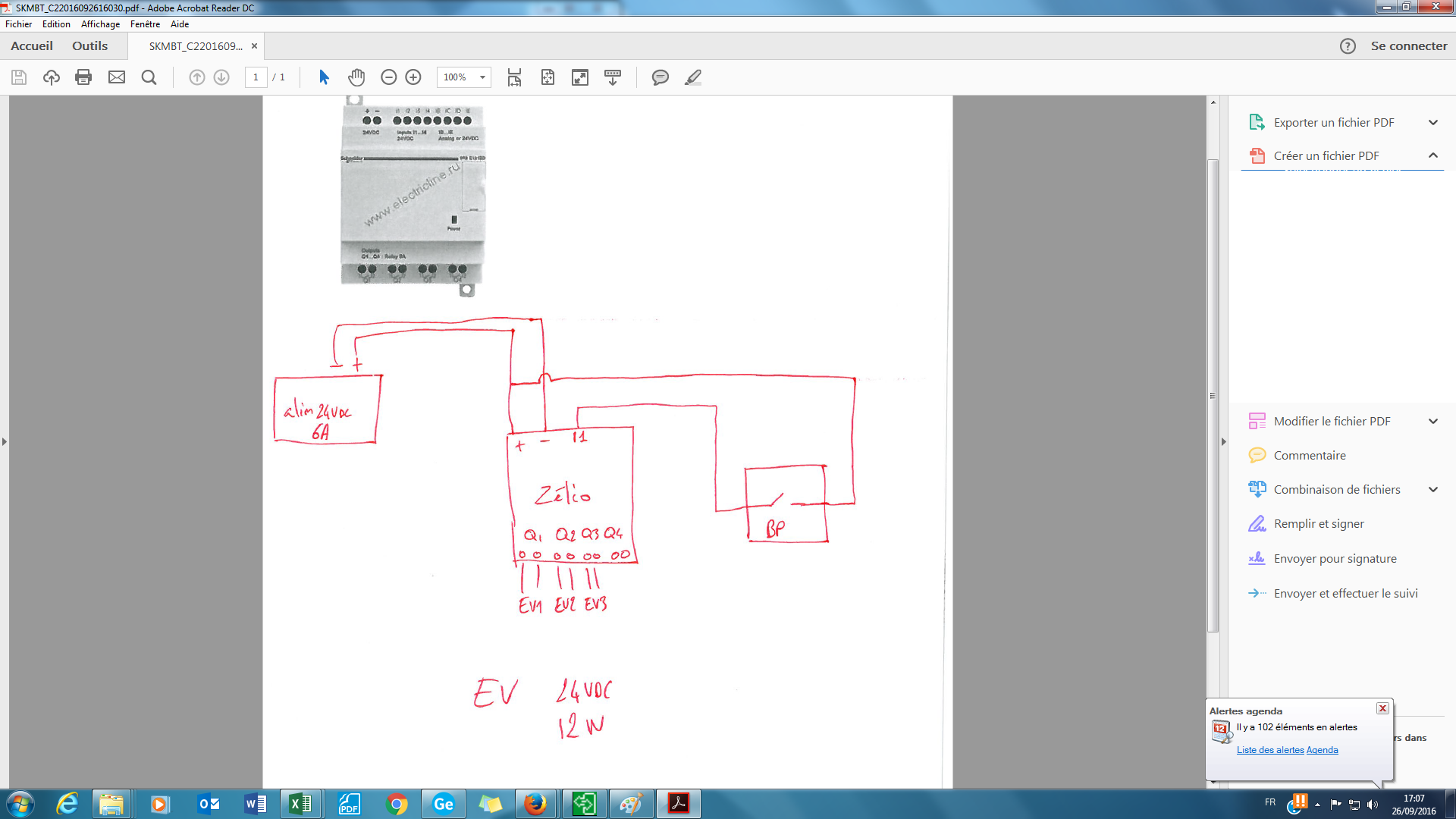

Hello, je viens de cabler mon automate comme le fichier joint.
J'ai installer le driver du cable SR2USB01 sur mon pc portable et j'ai transféré le programme sur le zélio, quand j'appuie sur mon BP j'entends les contacts du zélio travailler toutes les 3 secondes mais les sorties Q1,2 et 3 ne fonctionne pas.
J'ai branché mes électrovannes directement derrière le Zélio. Est-un problème de tension/puissance.

Je pense avoir résolu mon problème en relisant mon plan : Si je ne met pas de 24V dans mes EV ça ne marchera pas !!!! :? :oops: :evil: :lol:
