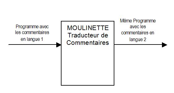

Re: Moulinette en VBSript pour traduire
Moulinette en VBScript pour traduire dans toutes les langues les commentaires contenus dans un programme automate , c’est le texte contenu entre (* et *)
J’ai pas fais de notice d’utilisation pour cette moulinette, si le besoin se fait sentir, me contacter, (opération gratuite )
[attachment=0]CaptureMouline.JPG[/attachment]
