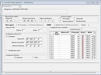

J'ai une CPU TSXP572623 et je souhaite vérifier la communication du port ETY.
Je n'ai pas beaucoup de connaissances sur la mise en réseau de cette CPU, pourriez vous m'indiquer le matériel nécessaire pour vérifier le port ETY?
Un tuto?
Bonne journée
Re: ommunication sur le port ETY d'une CPU TSXP572623 SCHNEIDER
disons que ya mille façon de faire ça
le plus simple serait de configurer le coupleur ETY PORT et de se connecter dessus avec le PL7-PRO via le port Ethernet du PC si ça communique c'est que c'est bon.
(il faut évidement que l'adresse IP du PC soit de la même classe que l'adresse IP du ETY (classe C pour l'exemple)

Pour connecter ton PC a l'automate via l'ETY il te faudra aussi installer le drivers XIP.

itasoft a écrit :slts,
cliquer dessus pour agrandir
Merci pour ces infos, j'arrive à me connecter par le port ETY et basculer de mode en ligne à hors ligne!
Je suppose que cela devrait valider ma communication sur ce port!?

maxpeigne a écrit :Pour connecter ton PC a l'automate via l'ETY il te faudra aussi installer le drivers XIP.
Merci c'est tout bon j'espère, cela fonctionne!
