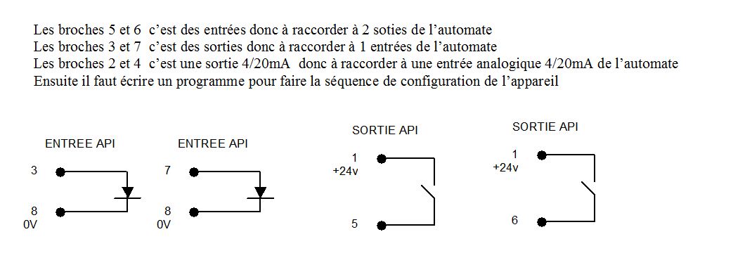

Etant relativement novice dans ce domaine, puisque je ne suis qu'apprenti en BTS CRSA, je requiers votre aide :3.
Je pense que c'est relativement simple mais je ne sais pas du tout comment faire. Je vous explique :
J'ai un vérin double effet de mesure qui viendra toutes les 5 minutes chercher la position. Pour ce faire j'ai un vérin festo qui m'a été imposé, j'ai aussi un petit convertisseur tension-courant DADE-MVC-420. J'ai le câble vérin-convertisseur, seulement je n'ai pas le câble convertisseur-automate étant donné que c'est un 8 pôles. Il m'est possible de me le procurer mais je souhaite d'abord savoir si c'est possible et comment câbler ce câble 8 pôles sur une carte analogique d'un automate.

Oui oui j'ai vu cette doc je sais bien, c'est à dire que moi sur ma carte d'entrée automate je ne peux pas brancher directement, je cherche à savoir comment câbler chaque fils du câble relier à S1 sur l'automate (je ne sais pas si je m'exprime comme il le faut et si c'est compréhensible), parce que pour un 4 pôle je connais les branchements exacts mais pour un 8 pôles je n'ai jamais fais.. donc ma question est : Comment brancher chaque fils du câble relié à S1 à l'automate ? (dans quel ordre s'il y en a un etc..)

C'est un TI simatic 505.
Re: Aide sur le cablâge d'un câble à 8 pôles à l'automate
[attachment=0]Capture00000000000.JPG[/attachment]
Les broches 5 et 6 c’est des entrées donc à raccorder à 2 soties de l’automate
Les broches 3 et 7 c’est des sorties donc à raccorder à 2 entrées de l’automate
Les broches 2 et 4 c’est une sortie 4/20mA donc à raccorder à une entrée analogique 4/20mA de l’automate
Ensuite il faut écrire un programme pour faire la séquence de configuration de l’appareil

Merci beaucoup ! Ca m'a bien aidé, parce que quand je lisais la première mise en service sur le manuel je ne voyais même pas comment configurer.
