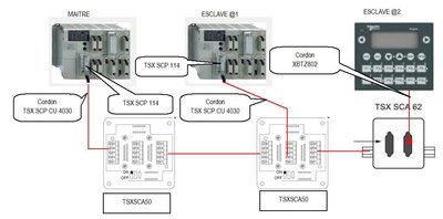

Bonsoir à tous, pas grand pro de l'unitelway!
nous avons deux TSX 37 chacun équipé d'une carte TSX SCP 114.
Malheureusement, il y avait d'après les schémas un boîtier TSX PACC 01 au niveau de chaque automate.
La question est donc est il possible de raccorder les deux cartes 114 sans les boîtiers?
Merci à tous

OUI avec des boite TSXSCA62

si c'est sur des cartes SCP114 il ne faut pas du PACC 01
Messages : 7175
Re: Unitelway entre tsx 37
es que tes cartes SCP114 sont déjà équipées des cordons si OUI quelle est la référence des cordons ?

Bonsoir, oui les cartes ont les cordons et je n'aurais les références que demain.
Une des cartes 114 est hs sauf que sur les schémas transmis il y a deux boîtier PACC01 et sur les anciennes photo ils y sont et la personne ayant récupérer la machine me confirme que non. Par contre d'un côté il y a une SCA qui communique avec un xbtn.
Tout cela semble louche, je vais annuler la commande de la maintenance concernant les PACC si elles ne sont pas compatible.

Si les cordons c'est des TSX SCP CU 4030 alors ça doit plutôt être ce montage

Bonsoir, enfin eu un peu plus d'information!
Sur les schémas électrique, il y avait deux PACC01 directement sur les prises TER.
Aujourd'hui chaque automate comporte une carte SCP114.
Une des cartes était HS et la maintenance vienne de la remplacer, sur cet automate, il y a une SCA50 2 fils.
Sur l'autre automate tout a été arraché, ils ont retrouvé dans un carton une SCA62.
Est-il possible de faire fonctionner une 50 avec une 62?
Les cordons, un seul comporte la référence 4530, l'autre comporte des inscriptions mais pas de référence, ils l'ont également changé par un 4530 ou 4500 car les couleur ne correspondaient pas.
Vaut-il pas mieux tout repasser en TSX SCA 50?
Merci.

ya donc sur ce reseau Unitelway ya 2 TSX37 et un afficheur XBT-N , c'est bien ça ???
lamjer65
Messages : 119
Message par lamjer65 »
Il y a 2 TSX 37 équipé de TSX SCP 114 et chacun possède un XBTN-01 mais raccordé sur la prise AUX.
Donc ne passant pas via le carte de comm. Les cartes ne servent qu'à communiquer entre eux. Mais problème de boitier car deux référence différente
