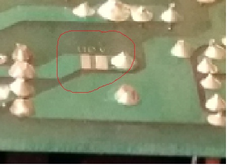

En faisant du ménage dans mon sous sol je suis tombé sur cette alimentation de marque LFE (Laboratoire Français d’Électronique) référence LFE 975-C que je dois avoir depuis pas mal d'années, a tel point que je ne me souvient plus du tout d’où elle sort. J'ai donc un doute sur la tension d'entrée, à votre avis est ce du 230 VAC ? il y a juste deux bornes libellées "Ve" en bas. J'aimerai bien être sur avant d'essayer de l'alimenter et éviter de la fumer.

En regardant les 2 gros condos a gauche de la sélf jaune SCHAFFNER je vois écrit 470µF 200V. Il faut regardé si il sont en série ?
Fait une photo coté piste du circuit pour être sur.
Si il sont en série il y a de forte chance que ça soit du 230V.

Voici une photo coté pistes.

Le machin jaune" n'est pas un relais , Mais une Self mode commun. Elle compose le filtre antiparasite avec son condensateur MKT du type X2 qui dois avoir une valeur au alentour de 0.1µF (le composants blanc entre la self et le porte fusible).
Ci tu ne fait pas les test que je préconise, Mais quand même l'ampoule en série le primaire, Parce que ci il y a un problème sur la carte , Elle peux vous sauté a la figure. Je sait de quoi je parle.
Si vous adoptez un test cash, je vous conseille de mètre un casque idra.
Sur le circuit au niveaux des condensateurs je vois une piste coupé avec écrit 110V (Ci c'est le cas, il faut shunter pour un fonctionnement en 110V) Le laissé ouvert pour du 230V.
Je confirme que c'est du 230V.
