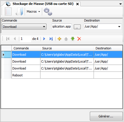

Bonjour à tous !
Je cherche à charger le programme d'un automate M241 (SoMachine, Logic Builder) à partir d'une carte SD. Cet automate sort d'usine et je voudrais pouvoir le programmer avec une carte SD, un peu comme on ferait pour les écrans avec une clé USB, m'voyez ?
J'arrive à les RE-programmer une fois qu'ils ont déjà eu un programme dans la caboche mais pas à faire une première programmation.
Aidez-moi. S'il vous plait.

J'ai trouvé !
Dans Logic Builder, sous l'onglet Projet, sélectionnez "Mass storage (USB ou carte SD...)"
- Cliquez sur "Macro" puis "Download App (a).
- Ajouter une ligne avec le petit + jaune
- Attribuer "Reboot" à cette ligne
Résultat final :
- Cliquez sur une des lignes "download" pour dégriser le bouton "Générer..."
- Sélectionnez votre carte SD (obligaoirement vide) puis OK.
Pour charger dans l'API :
- Débranchez l'alim
- Mettez la carte SD
- Attendez (env. 10s) : la LED "SD" est allumée fixe et "ERR" clignote.
- débranchez l'alim puis retirez la carte SD
- Rebranchez l'alim
- Attendez (env. 20s)
- C'est prêt !
(La LED "ERR" doit OBLIGATOIREMENT être éteinte)
