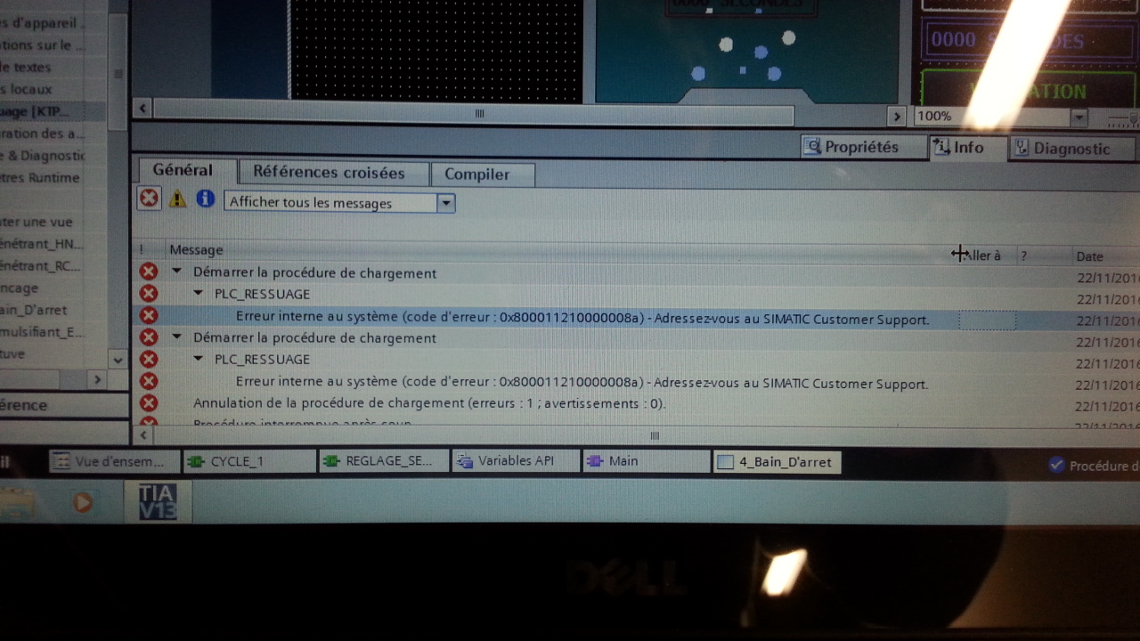

Je suis sur mon projet CPU S7-1215 et KTP400 en Ethernet avec TIA V13.
Je n'ai eu aucun probléme sur mon 1200 durant la matinée. Quand j'ai voulu chargé une modification dans le panel, Le chargement démarre bien le Runtime du panel s’arrête bien pour le Transfer et a ce moment le message d'erreur apparais:
Je me suis aperçu que le transfert dans le panel a été effectué, car la modification a été bien pris en compte.
Depuis ce problème avec le panel:
Je retourne sur l'automate: a chaque fois que je veux transféré dan l'api : même message. Mais les modification s'on bien pris en compte. Car en ligne, je n'ai pas de différence entre le projet et le programme api. Donc le chargement s'effectue quand même.
J'ai rebooté l'api et le panel: même problème.
J'ai contacté mon fournisseur Siemens (ETN) qui ma dit de tenté de crée un projet vide (juste la config système) et de chargé. ci ça persiste d'essaye avec un autre PC TIA (ce qui et compliqué pour moi car j'ai pas d'autre PC sous le bras)
Ci ça persiste Toujours, on fera une demande au prés de Siemens.
Vue que le chargement s'effectue quand même avec ce message, je n'ai pas essayer de rebooté mon PC, car il faut que j'avance sur mon projet. Je verrait Demain ?
Avez vous rencontré ce genre de message.
erreur de chargement KTP et 1200 sous TIA

Avant de la retourner chez siemens:
Passer par la rubrique "accès en ligne" de Tia et réinitialiser l'automate.
Si ce n'est pas mieux, utiliser une carte SD 24MB (6ES79548LF020AA0) pour lui remettre le firmware à jour. Cette technique a fonctionné avec presque toutes mes S7-1200 "plantées".

RÉSOLU erreur de chargement KTP et 1200 sous TIA
J'ai résolu mon problème, Ça ne venais pas de l’écran ni de l'automate , mais de mon PC car j’étais connecté au réseaux de l'entreprises.
Je me suis connecté directement a l'automate et au panel avec un petit switch a part.
