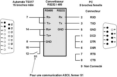

Quelqu'un aurit-il le brochage de la prise unitelway du 17?

Entre temps, j'ai trouvé le brochage du cordon XBTZ958 qui donne 0V en 5, shunt entre 8 et 12.
Pour une liaison avec un XBT.

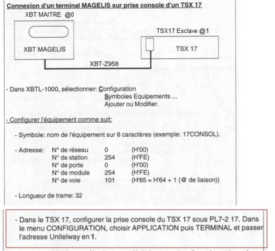

tu dois y connecter un XBT ? quel référence de XBT ?
Francisco
Messages : 216
Localisation : LE MANS
Re: tsx 17
Message par Francisco »
C'est un KEP, on ne se refait pas.
Ils ont besoin de 3 fils: le+, le - et le 0V
Garbage in, garbage out!
Messages : 7805
Re: tsx 17
il suffit pas des 3 fils il faut aussi le protocole Unitelway maître car le TSX17 est esclave à l'adresse 1
ceci dit , je mettrais plutôt un XBT-R pour être sur que ça marche, lol
Ou alors je remplacerais le TSX17 par un M221 et connexion ModBus RTU avec le KEP
