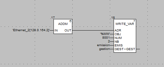

j'essaye donc d écrire 2 mots %MW8001 et %MW8002 dans un WAGO à l'adresse 128.0.164.2

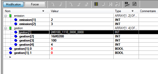

dans la table du tableau de gestion le deuxième mot à 0 parait etre bon signe ("resultat positif" et "echange correct")
seulement quand je met une adresse IP inexistante j'ai aussi 0 !
Et de toute facon a l'autre bout les %MW ne bougent pas.
J'ai mis un time out de 1000ms

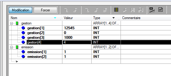

Capture d'écran 2017-01-03 08.57.57.png (8.51 Kio) Vu 15416 fois
le numéro d’échange augmente sans cesse et tourne en boucle
en baissant le timeout j'ai vu apparaitre dans le mot 2 de la table , ce qui je crois correspond à "réponse incorrecte" du "rapport d’opération".
si je comprends bien, la com est ok mais le wago pige pas ou réponds mal, c'est ça?
Cyril93
Messages : 484
Localisation : IDF
Re: READ_VAR et WRITE_VAR M340
Message par Cyril93 »
Premièrement faire une recherche sur le forum, les registres de mémento sont décalés sur le 750 Wago, il y a un post de Ulairi dans la section Wago/Codesys avec la table de correspondance.
ton write_var c'est une fonction 16 en modbus,
