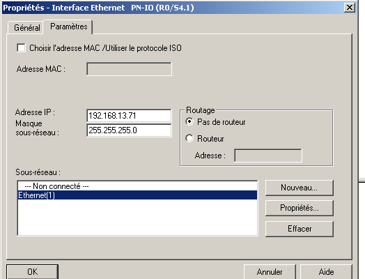

- j'installe sur plusieurs automates dans ma société, des cartes CP343-1 pour asservir les lignes à un robot mis en place par un installateur.
pour suivre leur avancement mais aussi friand de nouvelles astuces et afin me renseigner sur les méthodes de travaille des automaticiens de cette boites j'engage la conversation.
le type me dis qu'avec mes cartes, je devrais pouvoir me connecter à distances à mes automates sans avoir à sortir l’habituel câble siemens A2, mais avec un simple câble ethernet ou même une borne wifi.
j'ai essayé mais ça ne fonctionne pas.....
je pense que le problème viens du fait que mon port ethernet n'est pas sur ma CPU et il est donc probable qu'il y ai quelques réglages à faire pour avoir l’accès.
l'un d'entre vous à t'il déjà fais l’expérience???
y a t-il un moyen?

T'as mis quoi en réglage de com' sur ta console ?
Ta CP à bien une adresse IP (Via le menu éditer les partenaire Ethernet) ?

vérifie si tan la configuration matériel de la carte tu est configurer en ISO, TCP ou les deux.
Ensuite vérifier ton interface PG/PC si elle correspond au même protocole, et la carte réseau sur laquelle tu est.
Si tu est en direct, utilise un câble croisé.

je n'utilise pas le protocole ISO
ma carte est sur un Vlan 13 et moi sur le 9 (mais en direct ça ne fonctionne pas non plus) il y a un routeur entre nous deux quand je suis dans mon bureau (192.168.13.28 je pense) mais je ne l'ai pas renseigné.
coté PC je met (Paramétrage du CP NDIS avec protocole TCP/IP (RFC-1006))

Fait déjà l'essai en te mettant sur le même VLAN que l'automate.
Ensuite l'interface PG/PC doit être configurer avec la carte physique qui est sur le réseau automate.
Essai déjà ça.

Sur ton PC ou console affecte lui une adresse IP en dur genre 192.168.13.253. je ne sait pas comment est configuré le DHCP du routeur de l'usine?
Mais l'adresse IP des automates et de la console dois étre hors zone du DHCP du routeur.
comme dit plus haut, fais le test directement avec un câble croisé (ou normal si t'on PC accepte les 2)
comment sont l’état des LEDs sur le CP
