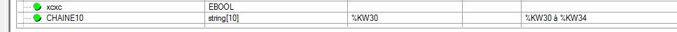

Chaine null ça veut dire chr(0)
-utiliser des chaînes localisées, ça veut dire avec une adresse absolue
EX:
cliquer dessus pour agrandir
%KW30:= #0855
%KW31:= #0000
%KW32:= #0000
%KW33:= #76AA
Ceci dit, DATA_EXCH n’est pas reservé exclusivement à des protocoles, ça envoi ce que on y met dedans
