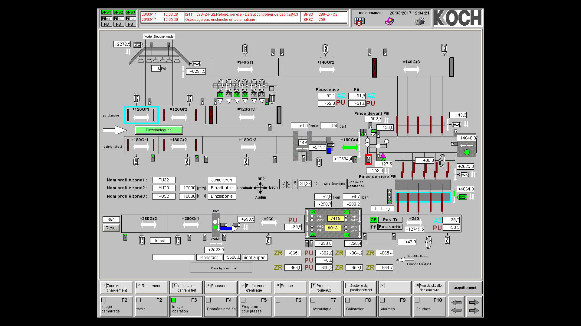

Salut
voici ce que j'obtiens en 1280*1024 en plein écran avec bord noir.

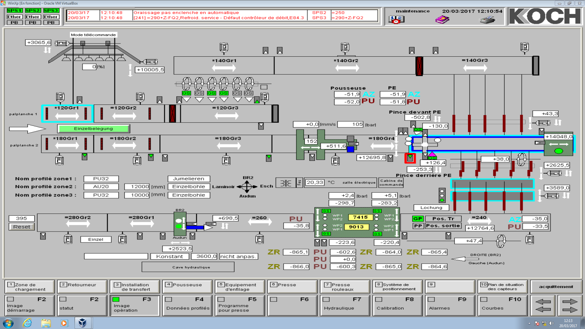

Et voilà ce que j'obtiens en mise à l'echelle 1920*1080.
on vois la barre windows de l'hôte et la barre de virtualbox en haut.

Re: Affichage étendu sous VirtualBox
Tes images confirment ce que je disais, ton application est faite pour un écran 4/3 , pas pour un 16/9.
Donc tu n'as que 3 solutions:
- Installer un écran 4/3
Mais tu vas me dire non pour l’homogénéité de ton parc info et je le comprends. - Rester en mode plein écran sur une résolution de 1920*1080
Tu auras les bandes noirs tout autour - Rester en mode plein écran sur une résolution de 1920*1080 avec un facteur d'échelle de 125%
Cette option est accessible dans le menu écran de l'invité, ça réduira la taille de tes bandes noires
