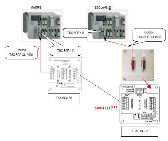

Sur la documentation, ils branchent les 4 fils, Est-ce mieux ou 2 fils suffisent? (A et B)
On vient de m'envoyer les programmes et il y a des choses louche!
Automate 1: TSX SCP 114
VOIE 1 uni telway esclave
Automate 2:
VOIE 1 modbus esclave
Par contre côté swtich sur les 62:
maître: 1= OFF 2,3,4,5 et 6 = ON ?
esclave n°1 : 1,2,3,4,5 = ON et 6 =OFF ?
Automate 2:

Re: Unitelway entre tsx 37
oui c'est ce que j'ai vue!
le premier possède des read_var et le second non, donc facile de diagnostiquer lequel est le maître est l'esclave.
Par contre comment fonctionne les switch sur le SCA 62? d'après une photo celui qui était dans une boîte et rouillé il n'y a que le switch 4 de différent des autres.
Pas logique non plus!
l'automate A1 communique avec l'automate A2.
mais dans les photos que l'on m'envoi, le boitier TSX SCA 62 je ne comprend les les switchs car il n'y a que le 4 sur ON

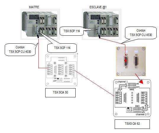

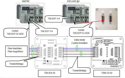

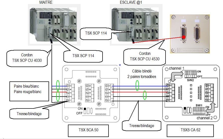

- Messages : 7806
avec les SCP114 les switchs de la SCA62 ne servent à rien, ça sert à mettre l'adresse quand on branche dessus un XBT
je récapitule:
tu as 2 tsx37
2 cartes SCP114
1 cordon TSX SCP CU 4030
1 cordon TSX SCP CU 4530
1 boite SCA 50
1 boite SCA62
Si c'est ça , alors câblage ci dessous
je récapitule:
tu as 2 tsx37
2 cartes SCP114
1 boite SCA 50
1 boite SCA62
