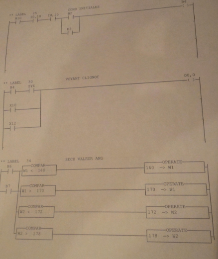

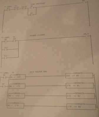

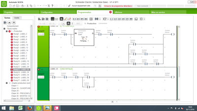

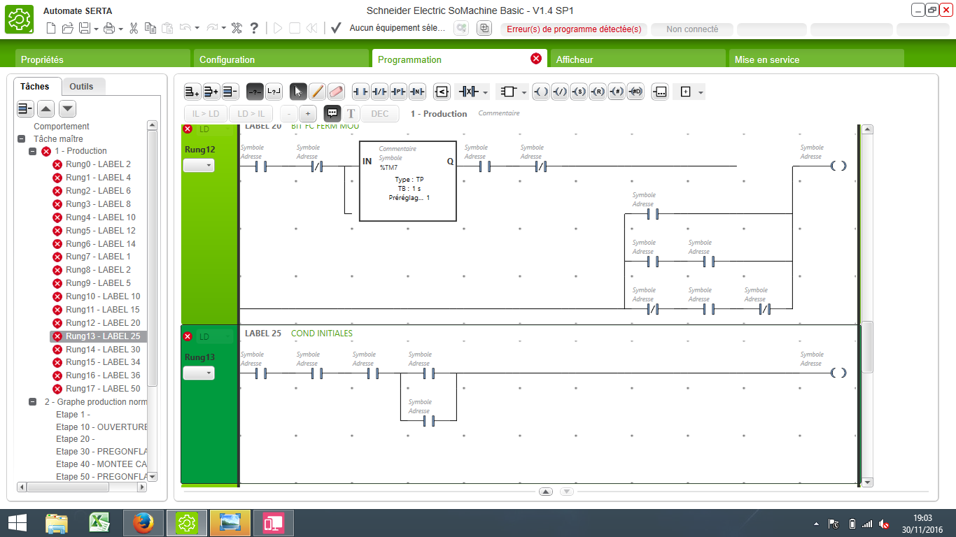

Voici les deux images , c'est un Exemple , la photo est la doc que mon tuteur m'as donné de l'ancien automate , et l’impression écran est ce que j'ai essayé de retranscrire , et ce qui me fait dire que c'est faux , c'est le nombre d'erreurs que je voit affiché a l'écran , pour le moment j'ai pas mis d'adresse ni de nom d'entrée ou sortie , c'est une chose , mais je sais pas si tout ce que je fais est juste car il y as environs 40 pages de LABEL comme celle ci , donc je sais pas trop , si vous pouvez m'aider sur ce qu'il faut faire , ce qui est nécessaire avant de faire tout ça , et ce qu'il faut faire par la suite .
Encore une fois merci beaucoup pour votre aide !

Il faut le retaper sur le M221 rung par rung et ligne par ligne, c’est exactement la même chose, je vois pas ou est le problème.
ok
B6=%M6
W10=%MW10
Modifié en dernier par itasoft le 30 nov. 2016, 19:34, modifié 1 fois.

Donc ce que j'ai fait est juste pour le moment ? il n'y as pas d'étapes a faire avant , et de raccord ou des liaisons a faire après ? Par exemple une entrée qui s’appelle "B6" sur l'ancien programme , "somachine" ne le reconnais pas.
Il y as beaucoup de choses a faire sur ce logiciel , et vu que c'est la première fois que je programme c'est pas facile pour moi j'en suis désolé.
Merci.
Alex.
Messages : 2143
Re: Tsx17 -> M221
comme te l'as précisé itasoft
les B (TSX17) sont devenus des %M (en M221)
les W (TSX17) sont devenus des %MW (en M221)
les I (TSX17) sont devenus des %I (%M221)
les Q (TSX17) sont devenus des %Q (en M221)
tes réseaux sont faux car il manque les adresses des mémoires, des entrées, des sorties....etc.
Les symboles ne sont pas nécessaires (mais conseillés) par contre les adresses sont obligatoires !
Donc ce que tu as fait est bien mais pas complet.

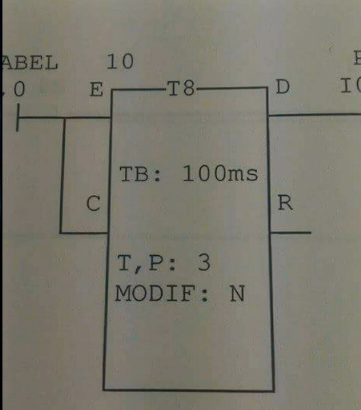

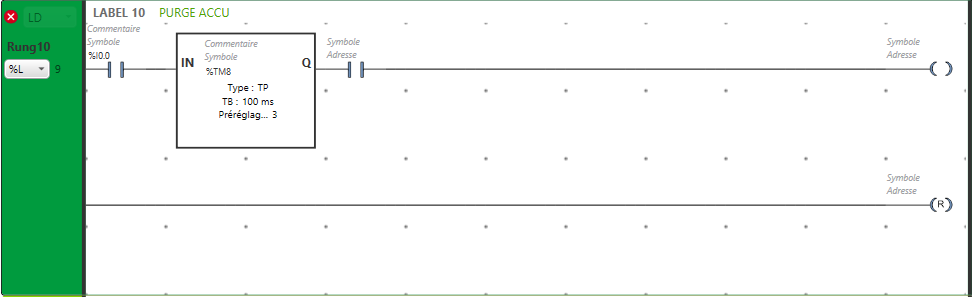

Je suis de nouveau face a un problème , voici deux photos , l'une d'un temporisateur pour l'automate TSX17 et celle version "somachine" mais je remarque que dans le temporisateur que j'ai mis , il manque l'entrée et la sortie "C" et "R" , c'est peut être pas bien grave mais je demande au cas ou pour pas faire d'erreur (Si aucune adresse n'est entrée c'est normal je vais tout dessiner puis écrire les adresses par la suite )
Merci d'avance !
Temporisateur "somachine" M221
Temporisateur TSX17
Temporisateur TSX17
