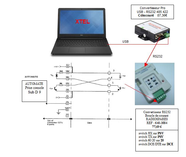

Cherche solution pour TSX47

je suis allé sur leur site, et vais les contacter, après la réponse d'Itasoft.

J'utilisais ceci pour me connecter à un TSX Série 7 avec un convertisseur USB/SERIE classique.:
https://www.cofiem.fr/fr/143-cofiem-cof-20t.html

Merci pour l'info Bernardo59
Côté PC: tu utilisais un câble USB de quel type?
Côté API: tu utilisais un câble RS232?
Besoin d'un pilote spécifique
Sous quel OS fonctionnait ton PC?

J'ai utilisé plusieurs fois avec une image virtuelle un convertisseur usb/RS232 lambda et un convertisseur RS232/boucle de courant Westermo MA-21 acheté sur Ebay qui était celui que Tele vendait à l'époque. Ça marche sans aucun problème.

C'est ce que je vais faire effectivement, merci.

rominet41 a écrit :Merci pour l'info Bernardo59
Côté PC: tu utilisais un câble USB de quel type? Un cable USB-Serie classique (http://www.ldlc.com/navigation/convertisseur+usb+serie/)
Côté API: tu utilisais un câble RS232? Le cable RS232 etait fournis avec le convertisseur
Sous quel OS fonctionnait ton PC? OS en 64bits comme toujours ! :)

Je viens de commander la référence: COF-20T + câble USB pour 230€ ht, livré sous 5 jours.
Plus qu'à faire le nécessaire sur mon PC pour l'OS et xtel
Je vous tien au jus

j'ai une FTX pour se connecter sur un TSX47
