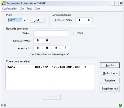

J'avais un PC ou j'utilisais VMware pour emuler PL7-PRO et je n'ai jamais eu de soucis.
Je pense plus que ça vient de ton driver XIP.

Bonsoir
Me ne demandé pas pourquoi, mais ça fonctionne alors que j'ai rien fait de plus.
avant le point en bas a droite était bien vert, mais çà ne fonctionnait pas, et il passait en rouge quand je débranché le câble réseaux.

Salut, ça m'arrive assez souvent, j'arrête et redémarre le driver XIP et ensuite ça marche. J'ai aussi un message du driver XIP quand je démarre la VM.
