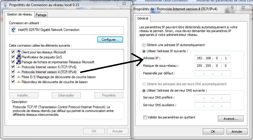

tout semble correct,
je présume que coté PC prise RJ45 ethernet ya déjà une adresse IP compatible
[attachment=0]PriseEthernet.JPG[/attachment]

Sur mon PC les adresse s'ont fixe.
Windows 7 : 192.168.1.20
Wmare Windows XP (PL7) 192.168.1.21.
Quand je me met en ligne , le message apparaît instantanément. j'ai l'impression qu'il n'y a pas de tentation de connexion?
dans driver manager => XIP driver => Test => ICMP ping, je ping bien mon automate .
