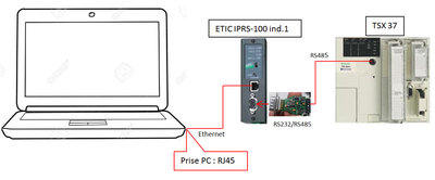

Tu as déjà réussi à te connecter à l'automate pour programmer sous PL7-PRO avec ce cable ????
on se disperse, tu veux établir une communication chaîne de caractères ASCII en RS232 ou une communication à protocole type ModBus

J'ai bien un câble réf. TSXPCX1031, oui (liaison automate vers PC, pour charger le programme dans l'automate).
Mais, ce n'est pas de ce câble dont je voulais parler : l'autre réf. chez RS c'est le câble que nous utilisons pour raccorder l'automate à la passerelle ETIC IPRS-100 ind.1. Nous le coupions pour conserver d'un côté la prise mini-Din et de l'autre les fils que nous raccordions sur des bornes à vis.

ok, sur le PC tu as le port série RS232 COM1 sub-d 9 broches male ? pour faire un test de communication
Sur les bornes à vis du convertisseur RS485/RS232 de la photo ? (ceci dit, sur le ETIC ya pas de port COM en RS485 ?)
Il faut d’abord faire un test de communication entre la prise TER de l’automate et le logiciel Hyperterminal
Ecrire le programme de test dans l’automate, voir photo

Sur le PC, j'ai une prise RJ45.
Oui, le câble nous le coupions pour le raccorder sur les bornes à vis du convertisseur. Sur ETIC, il n'y a pas de port Comm en RS485.
Par contre pour réaliser la comm entre l'API et le PC il me faut un câble avec une prise RJ45 coté PC et un câble mini Din 8 broches coté API.
Comme je n'ai pas ce genre de câble , d coté API j'ai le câble DIN 8 broches coupé et coté PC j'ai le câble RJ45 coupé aussi.
Avez vous une idée de comment câbler le câble RJ45 avec le câble DIN 8 broches?
Merci.
Synoptique du câblage

Je vois pas pourquoi il faut couper le cable standard Ethernet entre le PC et ETIC c'est du RJ45 des deux cotés
