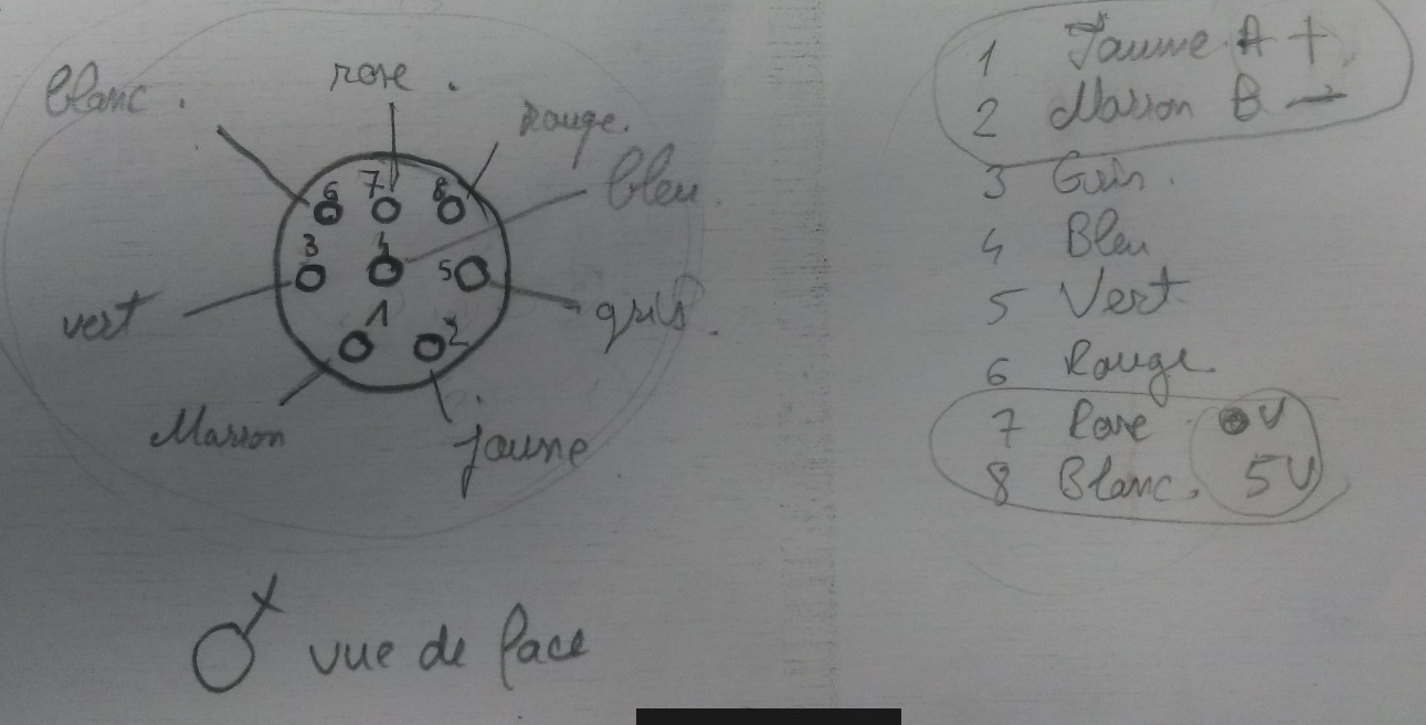

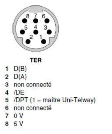

Je voudrais demander votre aide concernant le port de communication TER sur un TSX 37.
Pour moi ce n'est pas très claire la représentation de la prise TER sur l'image ci jointe.
La vue de la prise est vue de face ou coté soudure? donc vue arrière.
Merci d'avance.

Messages : 7804
Re: Prise TER TSX 37
c'est vue de face

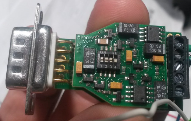

J'ai une autre question.
Je dois réaliser une communication série entre un TSX 37 qui est RS485 vers une passerelle de la marque ETIC qui est en RS232.
Coté automate j'ai la prise femelle mini-DIN 8 broches, vue dans le message précédent et j'ai le convertiseur qui se connecte à la passerelle avec d'une des connectiques pour faire la liaison vers l'automate(rs485) et de l'autre coté la prise DB9 qui se connecte à la passerelle (rs232).
convertisseur RS232/RS485
Connectique du convertiseur
Repérage couleurs prise mâle qui se relie à l'automate

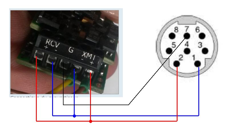

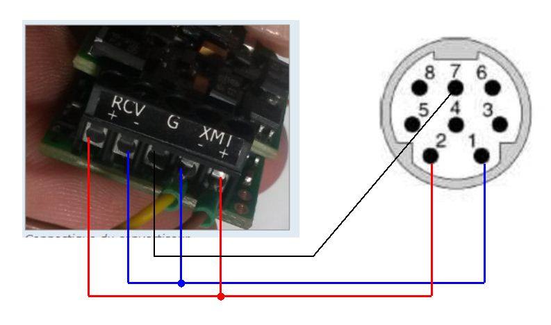

Vous avez une idée de comment il faut câbler le câble qui parte de l'automate(rs485) vers le convertisseur?
Merci d'avance
Messages : 7804
cliquer dessus pour agrandir

Message par Chris76 »
Ok, merci beaucoup, je vais le tester ;)
