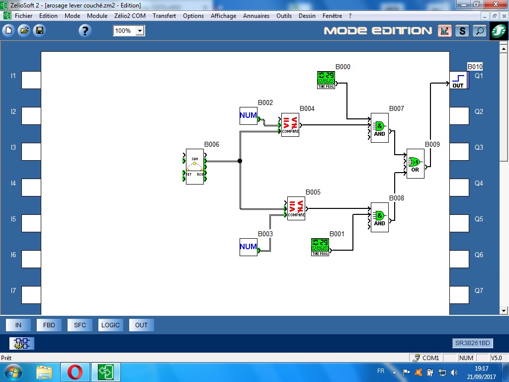

juju a écrit : 21 sept. 2017, 17:30
en fait j'aimerais arriver a faire comme sur la vidéo a 4 minutes et 24 secondes
https://www.youtube.com/watch?v=mGvbzDEJlnI
Sur le Zélio, il suffit de choisir une horloge hebdomadaire 1 et de choisir pour chaque jour son programme.
Et de faire la même chose avec une horloge hebdomadaire 2 pour une autre zone (de mémoire il y a 4 horloges disponibles, à confirmer).
J'ai fait la même chose chez moi sur 2 zones, chacune son horloge avec chacune des heures et des durées différentes (j'ai une zone à l'est et l'autre à l'ouest (comme moi ! :lol: ).

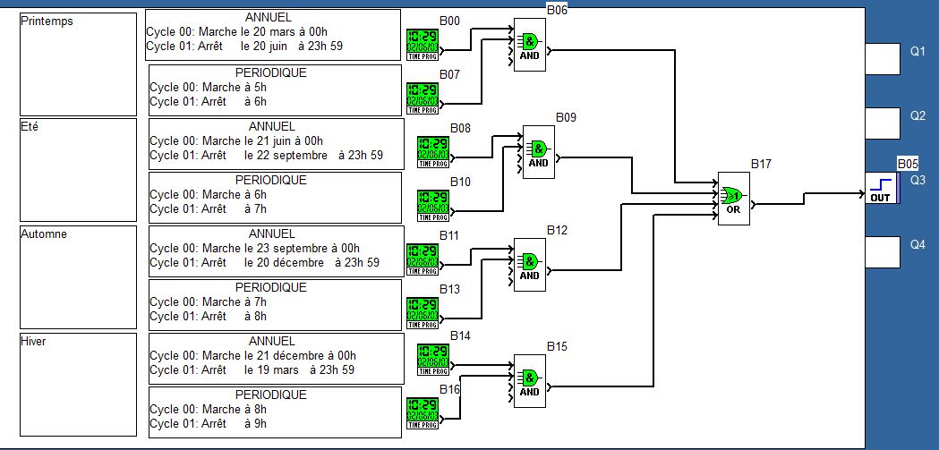

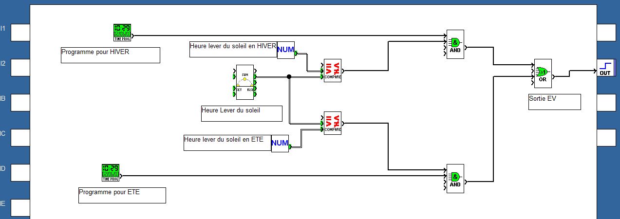

Messages : 7852
Re: zelio sr3 B261bd arrosage automatique
Finalement le plus simple c’est d’avoir des programmateurs par périodes (ex : 4 trimestres ou 4 saisons)
Puis en fonction de la période et de la plage horaire en cours on active la sortie concernée (1/4)
cliquer dessus
Modifié en dernier par itasoft le 22 sept. 2017, 04:50, modifié 1 fois.

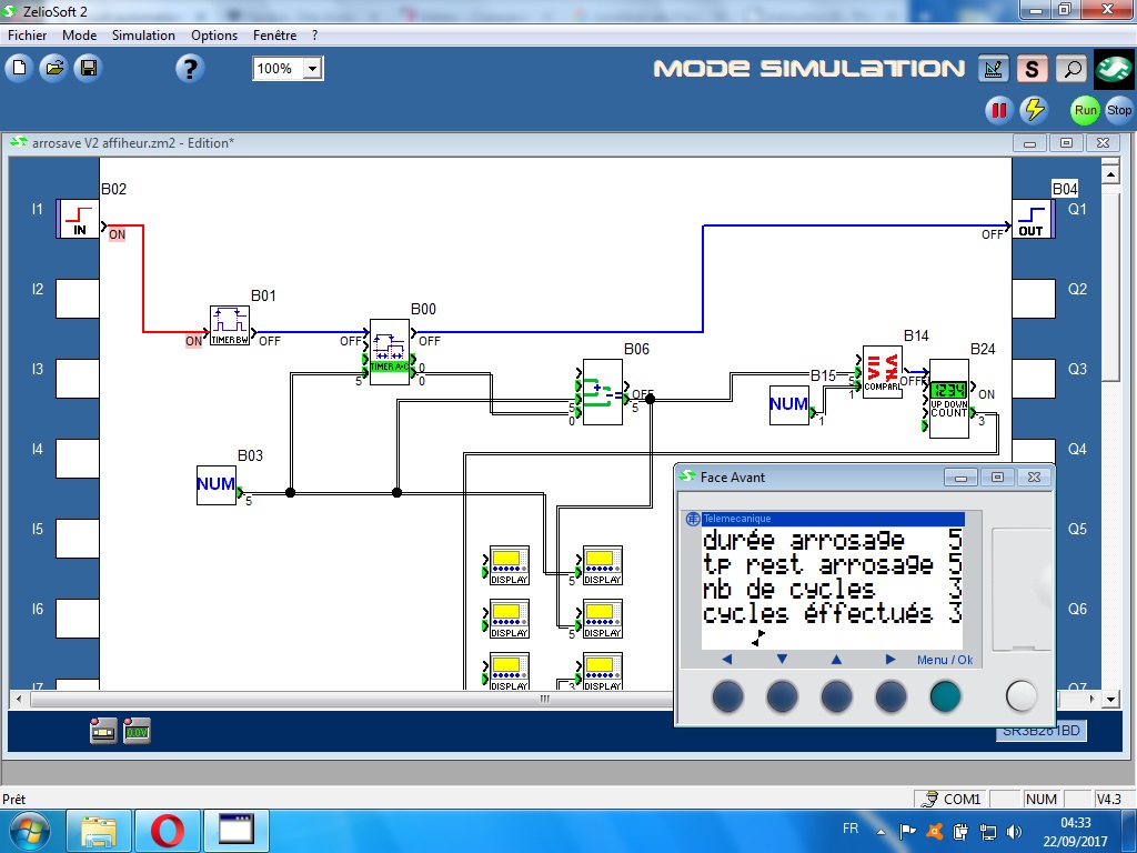

Message par juju »
bonjour (ou bonsoir il va être 4 heure!
je vous casse la tète j'en suis désolé, mais ravit en même temps
déja c'est assez vital ici dans le Vaucluse la pluie est rare... mais quand il pleut!!
ma petite station dans le jardin donne le ton: choisir statistique puis comparaison et le mois et l'année. On voit de suite qu'il ne pleut pas beaucoup, par contre le Mistral c'est.... trop souvent
http://mapetitemeteo.esy.es/comparaison.php
1) l'idée ci dessus me va bien et je vais l'utiliser pour les haie les arbres et massif.
la pelouse:
-j'ai un forage et j'ai plein de paramètres:
-la chaleur/sécheresse
-le vent (mistral)
-faire des poses entre (de l'arrosage en PWM) pour laisser entrer l'eau dans le sol
-un autre paramètre est le débit a 7 mètres dans le forage (qui fait 20M) mais ma pompe ne sait pas aspirer a plus de 7/8M
-donc des fois quand il n'a pratiquement pas plu cette année depuis avril (on est en septembre) je doit faire des pauses pour laisser remonter l'eau
-on est aussi souvent en restriction d'eau et la je n'arrose plus mais j'humidifie une ou deux minutes mais plusieurs fois par jour.
Bref pas simple
j'ai fait un petit truc pour le placer en macro c'est ce que je voit de plus approchant mes besoins, mais je cale sur pas mal de points.
-un programmateur horaire qui déclenche chaque jour la macro.
-il attaque une implusion sur front
-la sortie sur un temporisateur A/C a consigne ext
-sur cette consigne en constante je donne le nombre de secondes d'arrosage
- cest cette consigne que j'ajuste régulièrement
- un étage de "mise en forme" pour mo affichage avec un boc ADD/SUB
- et enfin un comparateur et un compteur qui compte le nombre de boucles que je fait
-un NUM ou je rentre mon nombres de tour
et j'essais de faire boucler et de sortir de la boucle quand le nombre de tours est atteint.
c'est ce que j'ai trouvé de plus souple; il est entré en dur par exemple 5 minutes d'arrosage 10 minutes de pause et trois boucles j'ai donc 15 minutes
si je veut plus je rentre jute une boucle supplémentaire et j'ai 20 minutes
je peut jouer sur la constante d'arrosage ou celle de pause.
ça n fait que trois valeurs a modifier en façade
mon soucis c'est que pour l'instant je n'arrive pas a faire ça
j'arrive a compter les tours mais je n'arrive pas a sortir de la boucle, et si 'en sort je n(arive pas a y rentrer de nouveau...
m manque des condition If,ElseIf,Else, end if
nerci

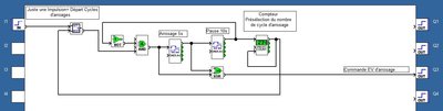

Messages : 7852
-cliquer dessus

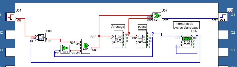

bonjour
je viens de voir que l'on s'occupe de moi
j'ai regardé vite fait... ça m'a l'air très simple
je fait le prog ce soir et vous dit si c'est ok
en tous cas vraiment merci

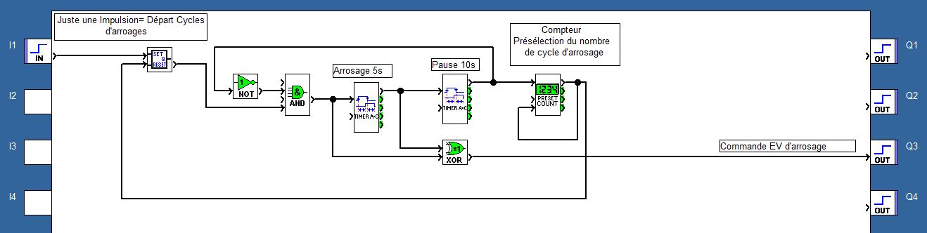

Message par juju »
bonsoir
bon, j'imagine que pour vous c'est sans surprise.
Donc ca marche. C'est exactement ce que je cherchais a faire.
Je vais maintenant copier pour la deuxième voie
ensuite:
soit je lance une voie
soit je lance l'autre
soit je lance une voie qui lancera l'autre automatiquement (en cascade) puis le système d'arrosage s'arrêtera jusqu'à une nouvelle sollicitation
ensuite je vais essayer de rendre un peu convivial grâce a l'affichage:
savoir quelle position je suis, quelle cycle, quelle voie
puis je vais essayer de rendre plus facile les modifications en façade
j'essais de faire ça et reviens vers vous
merci beaucoup

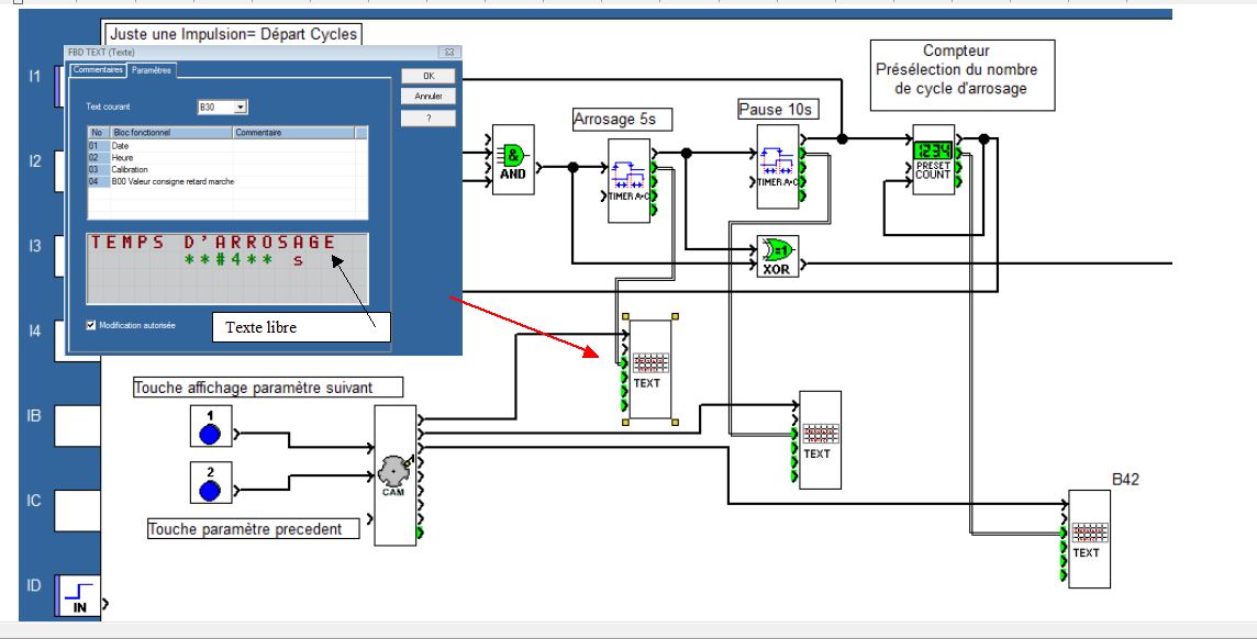

PS
une tite question:
pour la modification en façade c'est par défaut le numéro de bloc qui s'affiche, n'y a t'il pas une façon de contourner cela afin d'avoir quelque chose de plus parlant que le numéro de bloc
en effet ça serait bien d'avoir:
temps d'arrosage plutôt que R00BOO11
Sans titre1.jpg (44.92 Kio) Vu 4032 fois
Messages : 7852
une tite question:
disons que sur le bloc TEXT (à la place du bloc DISPLAY) on peut y ajouter du texte libre, mais il faut faire défiler les messages avec le bloc CAM via les touches, par contre je ne sais pas si on peut modifier la valeur sur l'afficheur, à tester.
