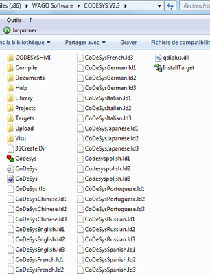

Bonjour JAPIB
merci pour ta réponse et tes recherches malheureusement le dossier n'existe pas sur la version wago
Je n'ai pas trouvé non plus de fichiers de ce nom :'(
Je n'ai que les dossiers suivants :
